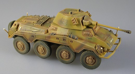

Dann nimm lieber einen Turm vom Puma-Panzerspähfahrzeug:
Klick
Zu beachten gilt:
der Lauf sollte vergrössert werden, wenn du nicht nur mit MaschKa im Turm spielen willst. Daher ein Turmdesign wählen, dass auch ein Leman Russ (Abfluss)Rohr vertragen kann.
Luken und Sichtschlitze sind für WH40K Moppel viel zu klein und fragil.
Der Turmkranz muss angepasst werden. Und da liegts an die, ob du n grösseres Loch in die Chimäre machst oder was anderes.

SICHTschlitz. Da wo man raus guggen tut.
Sind, wie alles andere and en normalen Modell-Panzern filigran und IMO passt da meist nur n Auge vom Fahrer durch. Ich hab da bei meinen immer etwas grösseres dran gebastelt, damits eher zu GW-Modellen passt.
Turmkranz ist das wo der Turm auf der Wanne sitzt. Die Chimäre hat da n Loch mit erhöten Rand. Der LR alt hat n recht grosses Loch, während der neue fast nur halb soviel platz hat.
IdR wirst du nicht drum rum kommen entweder am Turm desb Kranz abzunehmen und durch eine Platte mit Stift zu versehen (für Chimäre)
ODER das Loch in der Wanne zu vergrössern oder sogar zu schliessen resp verkleinern.
Meine 1:48 Türme passen zumindest weder auf nen LR noch auf ne Chimäre.
http://www.gw-fanworld.net/showthread.php?t=126530
mal ein Beispiel, von nem 1:48 mit GW-Teilen zum Ausgleich. Sichtschlitz in der Front war ursprünglich von der grösse von nem GW Fernglas.
