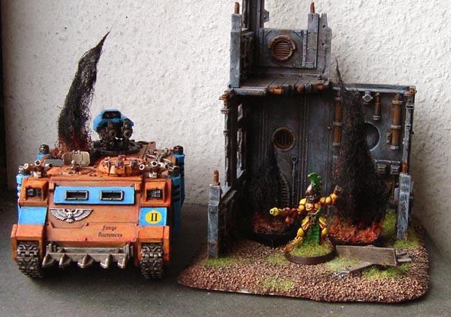

Ich habe mir ein paar Marker kostengünstig aus Stahwolle gebastelt und größer geht immer. 😉
Lange Rede, kurzer Sinn - ich habe heute erstmal 4 Feuer-/Rauchmarker aus bemalter Stahlwolle gebastelt, die auf Bases geklebt wurden und werde mal sehen, wie die sich auf dem Schlachtfeld machen. Bei Bedarf folgen mehr. Ich finde das eine recht schicke Lösung...
