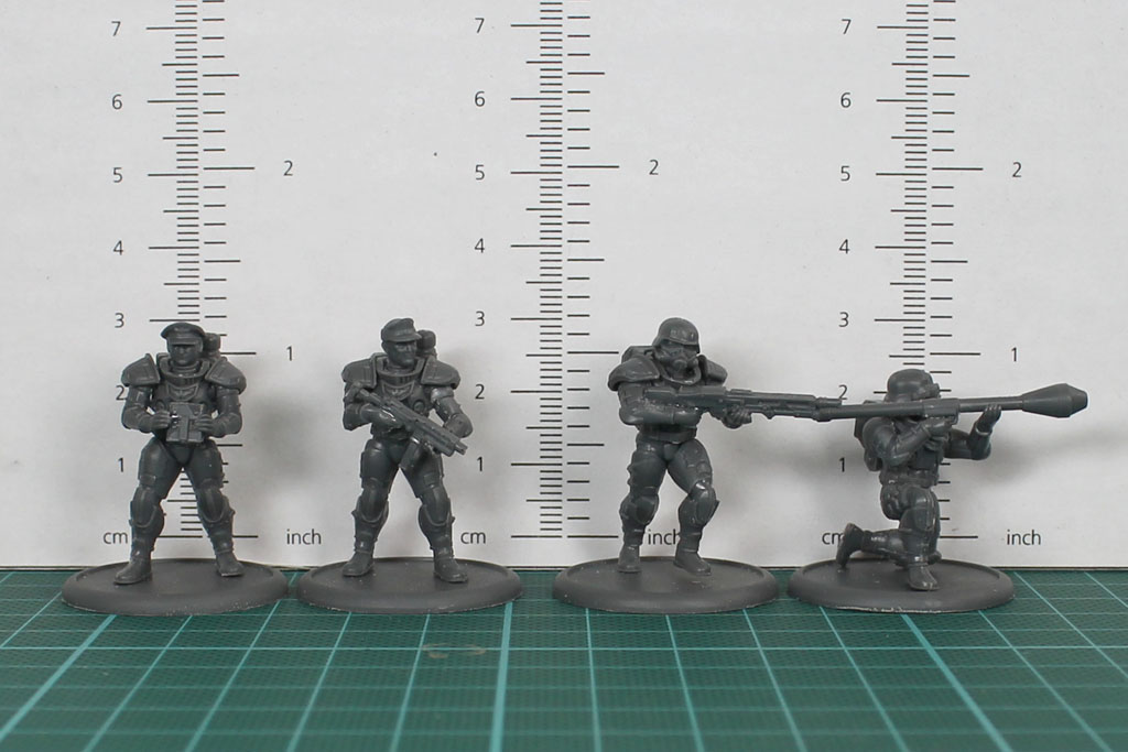

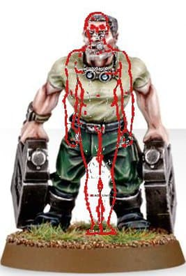

Kleiner Bildanhang zu GWs "heroic Scale":
Das zeigt halt das Problem auf, falls deine Minis nicht "heroic scale" sein sollten, sondern realistisch dimensioniert: bei passendem Maßstab werden sie wesentlich dünner sein, das Gesicht kleiner (der Kopf macht nur etwa 1/8 der menschlichen Größe aus, bei GW etwa 1/6)
Bei GW ist eben jeder Arnold auf dopppelter Portion Anabolika 😀
Edit: sind das die?
Also wenn ja, dann ist das definitiv 32mm (nicht durch das Maßband irritieren lassen, die beginnen deutlich unter 0, die Base ist sehr flach.
Also mal mit 114,3% probieren. Allerdings werden die alle deutlich schmaler sein als GWs Rambos 😛
Edit: sind das die?
