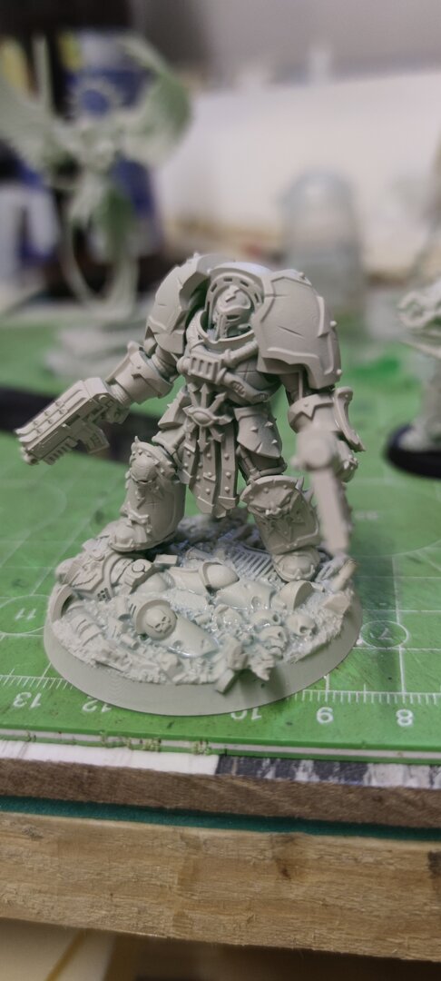

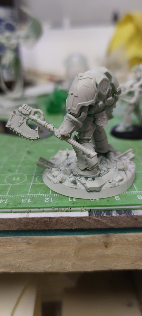

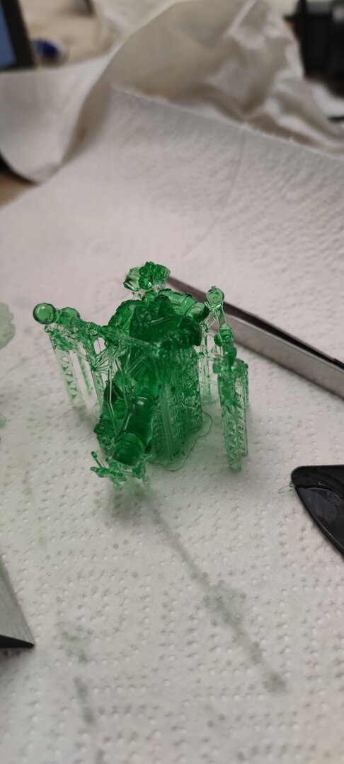

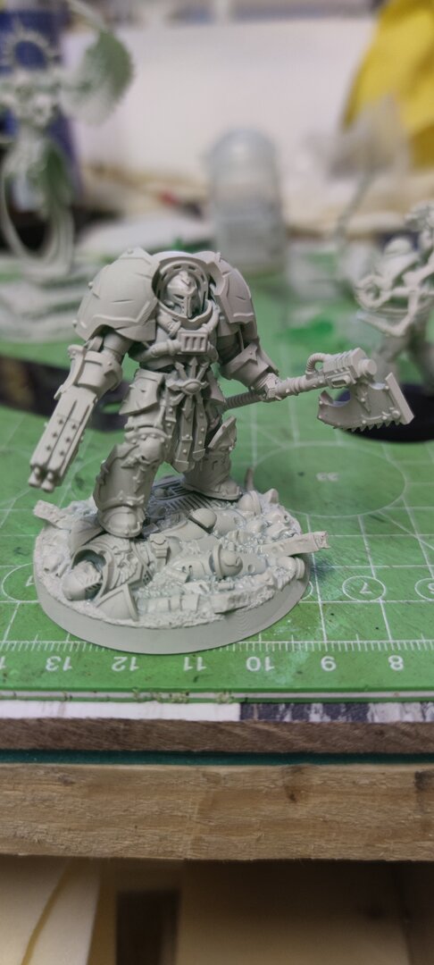

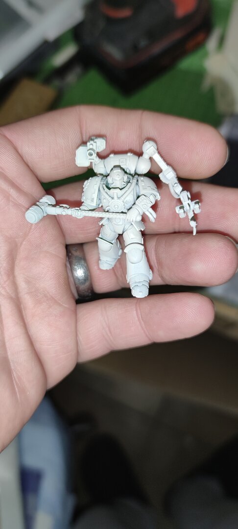

Denke kann sich sehen lassen. Habe jetzt nur die Platte mit 320er Schmiergel leicht kreisförmig angeraut und das Modell im lychee etwas angewinkelt zu drucken. Ergebnis...

Schon allein für das transparente Grün gibts ein Like ^^
Freut mich, daß es jetzt klappt 🙂

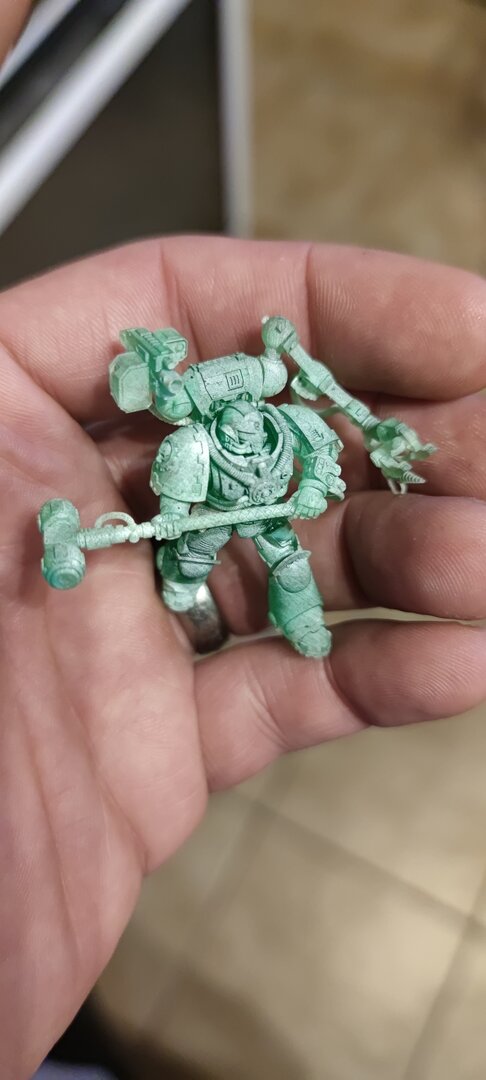

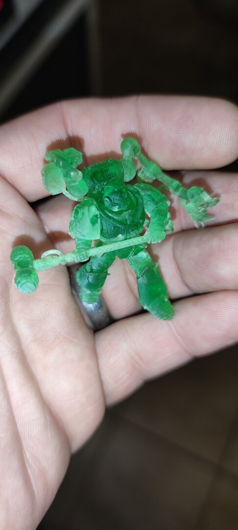

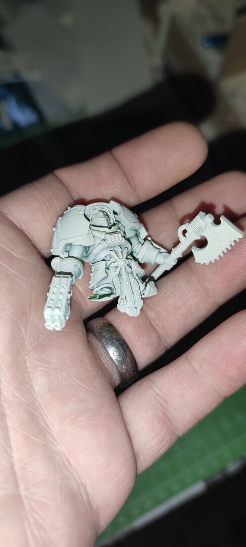

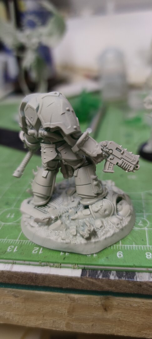

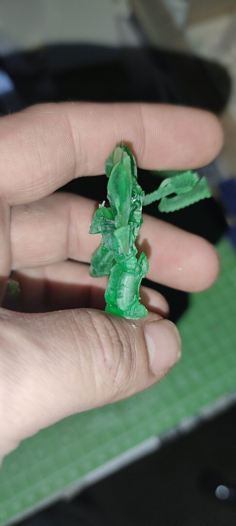

Das hier sind noch so paar Kleinigkeiten die ich nicht ganz verstehe, aber denke es liegt an der Ausrichtung auf der Druckplatte.
Einmal sehr sauber der Oberkörper gedruckt, Beine hat er vergessen, klebte aber auch nix an Folie, und einmal die Beine schön gedruckt und der Oberkörper schaut aus als wäre er in ne Schrottpresse geraten ?

Drucker raussuchen. Layerhöhe einstellen und es spuckt dir den idealen Winkel aus in dem du drucken solltest
"Klebebandgeräusch": das wollt ihr eigentlich nicht hören. ^^
Klar in einer gewissen Weise ist es nicht zu vermeiden, aber ihr hört das abreisen von der Folie. Das wollt ihr nicht, idealerweise klebt das nur wenig an der Folie. Und jedes abreißen ist Verschleiß der Folie, was im Grunde Oberflächenläsionen verursacht wodurch es nächstes mal noch besser klebt, bist irgendwann das Duell mit der Druckplatte gewonnen wird, was man ja nicht will.
Beim Leveln sollte das Blatt Papier keinesfalls fest eingeklemmt sein, etwas Spiel sollte da sein, deswegen macht man das ja mit dem Papier. Also nicht vollkommen widerstandslos rumrutschen, aber eben auch nicht fest klemmen. Nullniveau unterhalb des Tankbodens hilft da nix, da "presst man das Resin ja nur an die Folie. Da soll es eben nicht. Zur Verringerung der Haftung an der FEP-Folie bzw. zur Verlängerung der Lebensdauer gibts ein paar Tricks.
  • Tank nicht mit Küchenpapier putzen, sondern mit Tempos, hinterher mit Microfasertuch ausreiben
  • diverse Mittelchen. Hab da schon einiges gehört, ausprobiert und dabei geblieben bin ich bei RainX:
Einfach Tank nach dem putzen damit behandeln: paar Spritzer auf ein weiches Tuch, Folie damit einreiben und etwas einziehen lassen. (200ml etwa 10 Euro bei ATU). Das reißen lässt damit hörbar nach. Hilft auch beim Resin sparen und saubermachen, weil beim zurück kippen in den Tank deutlich mehr deutlich leichter abfließt und nicht so viel am Tankboden bleibt. Und einfacheres saubermachen ist ja immer gut.
-richtige Spannung. Die FEP Folien dürfen weder zu locker noch zu fest drauf sein. Zu fest sind sie wenn es am Rand des Tanks schon weiß wird. Also praktisch die Folie schon überspannt wird. Testen kann man das per "Drummstick"-Test, einfach mit ner Pinselrückseite oder der Rückseite eines kleine Schraubenziehers o.ä. leicht gegen die Folie schlagen. Perfekte Spannung hat es angeblich bei 300-400Hz (Frequenzmesser gibt es als Handyapp). Angeblich deshalb, weil ich zu doof bin das zu reproduzieren. ^^ Wenn ich da trommel kommt da alles zwischen 200 und 800 raus. Ich guck halt einfach nach der Masse, wenn sich bei leichtem trommeln die meisten Ausschläge in etwa so in dem Bereich befinden, bin ichs zufrieden. (mach das aber nicht jedes mal, sondern nur beim Folienwechsel)

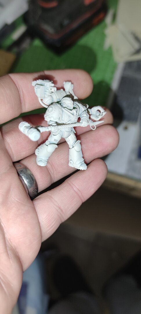

Vielen Dank für die mehr als ausführlichen Informationen ?
Dann werde ich mich da Mal wieder ran machen. Erstmal komplett sauber machen und neu lvln. Benutze das Resin hier...

Jepp, lass die schweren Supports lieber bleiben, und setz mehr leichte.
Vereinfacht die Nacharbeit massiv.
Schwere supports sind dann sinnvoll wenn sie an Flächen sitzen die später nicht sichtbar sind, zum Beispiel Füße von unten, aber auch da sind sie eigentlich meist nicht nötig.
Viele kleine Pickel sind leichter wegzuschleifen als wenige große.

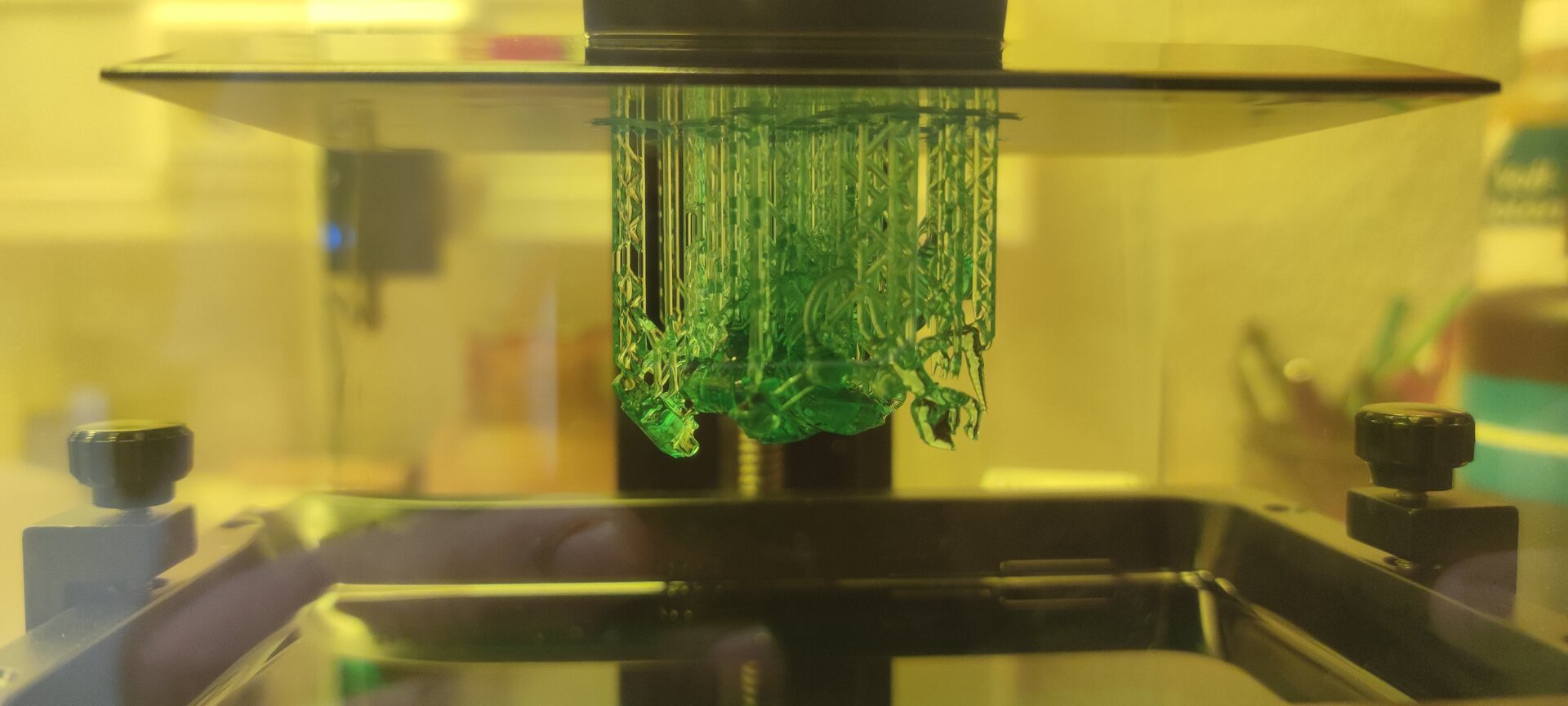

Ich hab mal wieder ein Problem.
Hab was gedruckt und dann war der Druckkopf komplett leer und auf der Folie klebten die Grundschichten. Hab dann alles gereinigt und neu justiert und wieder das gleiche.
Wo der Drucker steht ist es kühl, aber Druckkopf + Resin und jetzt auch das Becken standen vor dem Druck im warmen.
Habe eigentlich nichts an den Druckeinstellungen geändert, das einzige was anderes war ist das ich die Dateien zuerst im Lychee Slicer bearbeitet hatte (Supports) und dann in der Photon Software in druckbare Dateien umgewandelt habe.
Ein Kumpel meinte das würde zu besseren Ergebnissne führen.
