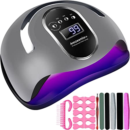

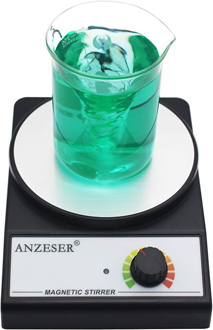

Weil scheinbar nicht jeder wie ich denkt, und einfach die 200 € für nen Kasten mit Rührer und Licht ausgibt, hier mal meine Tipps:
Zum "Wash":
Magnetrührer - LINK 35 € dazu dann Rührfische und schon könnt ihr mit jedem Gefäß waschen. Perfekt ist da ein großer Messbecher (am besten mit Deckel) mit einem Gittereinsatz, das Gitter jedoch aus Plastik, oder aus etwas anderem nicht ferromagnetischem Material.
Und nun zum Cure:
Ein Nageltrockner - LINK, 168 Watt UV Power, bei kleinen Minis 2 Minuten von jeder Seite, bei großen 4. Der Boden ist abnehmbar, und so kann man das Teil auch stellen, für die größeren Sachen.
Und wenn er steht, kann man den Wasch-Messbecher danebenstellen und UV-Bestrahlen.
Wenn ich aufgepasst hab sind wir damit knapp über 60 €, und brauchen nur noch ein Waschgefäß, welches auch eckig sein kann.
Vielleicht bringt es dem ein oder andern eine Ersparnis, viel Spaß.
