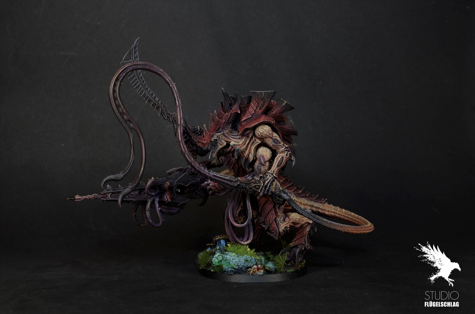

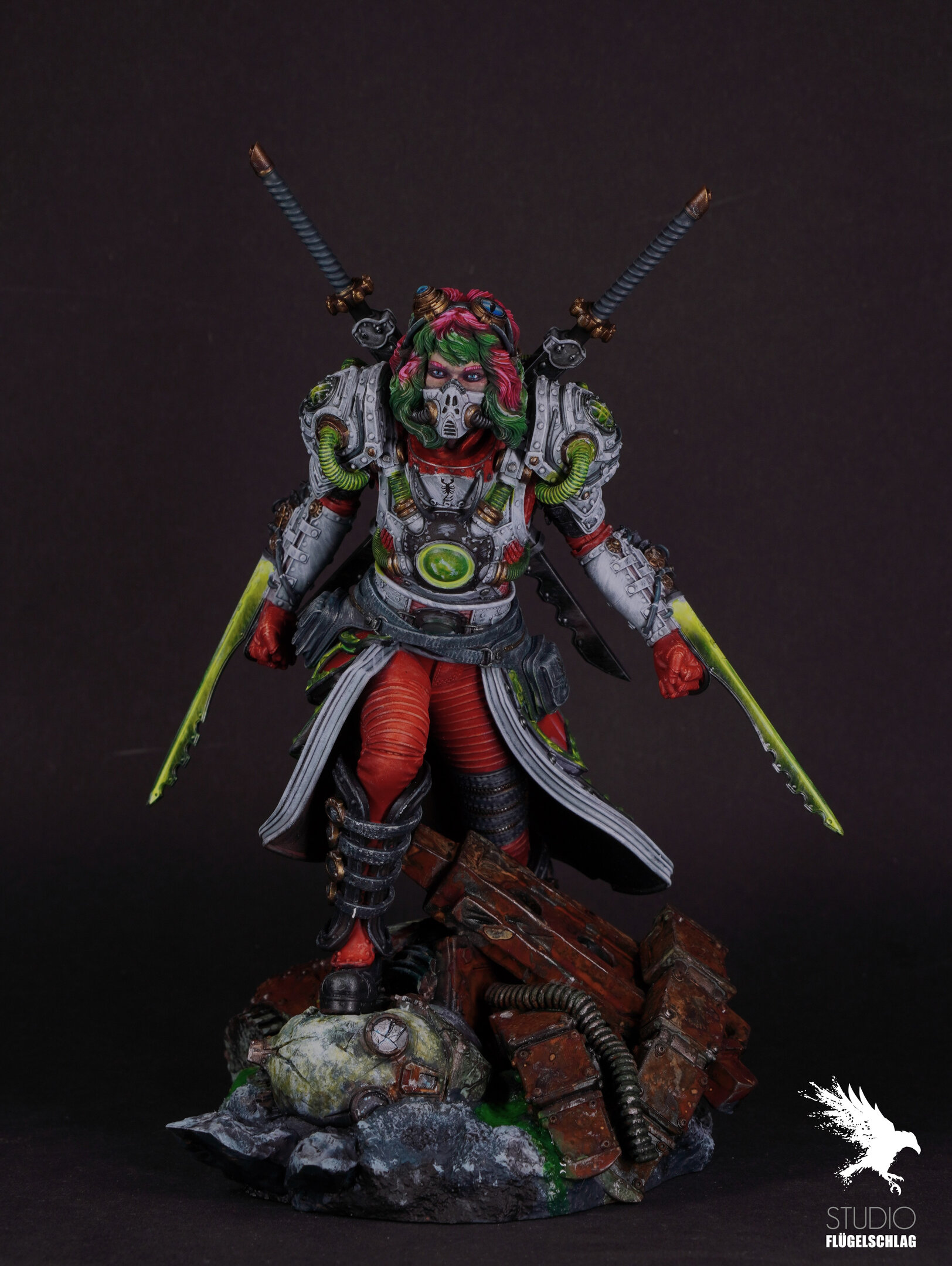

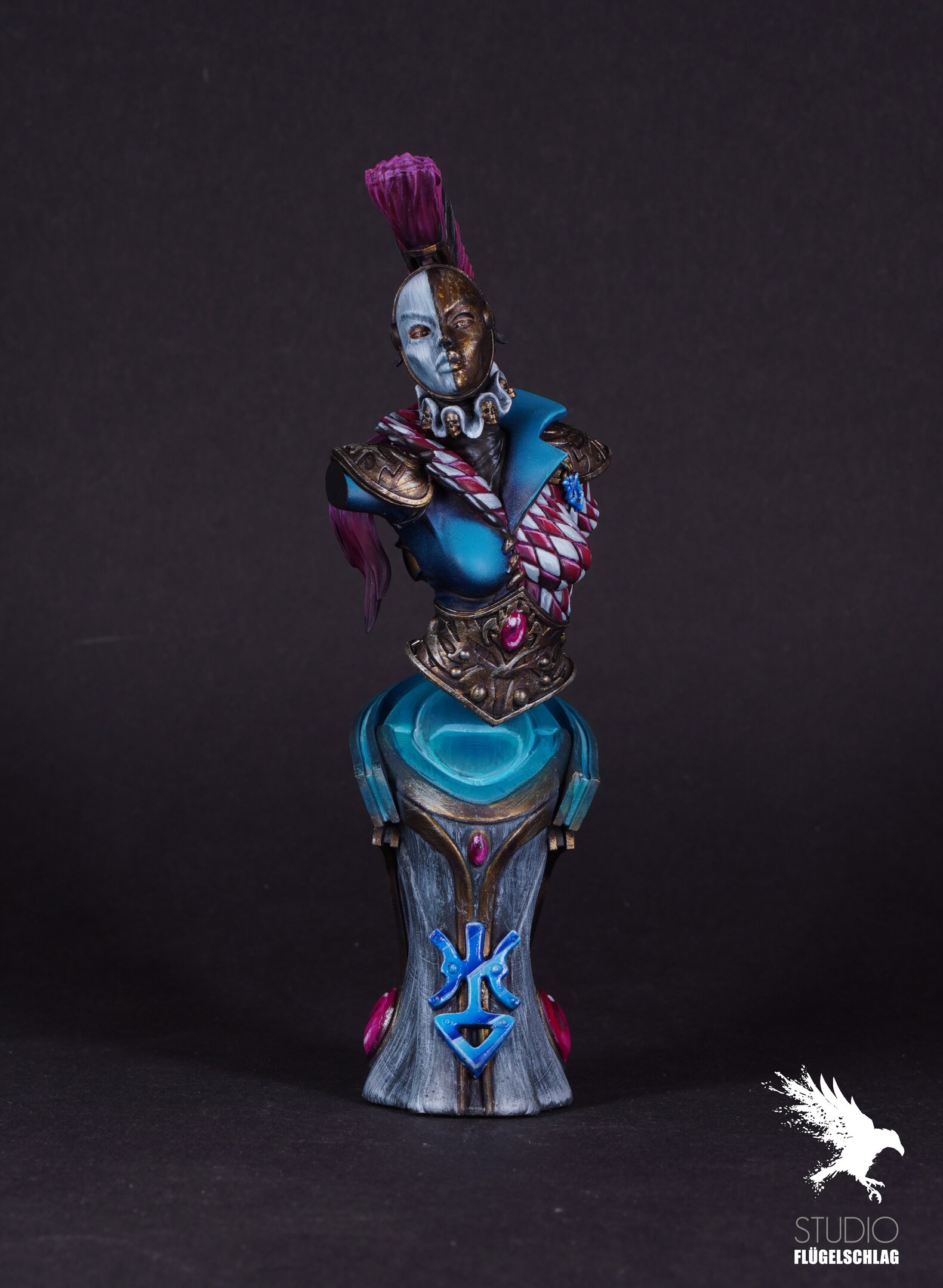

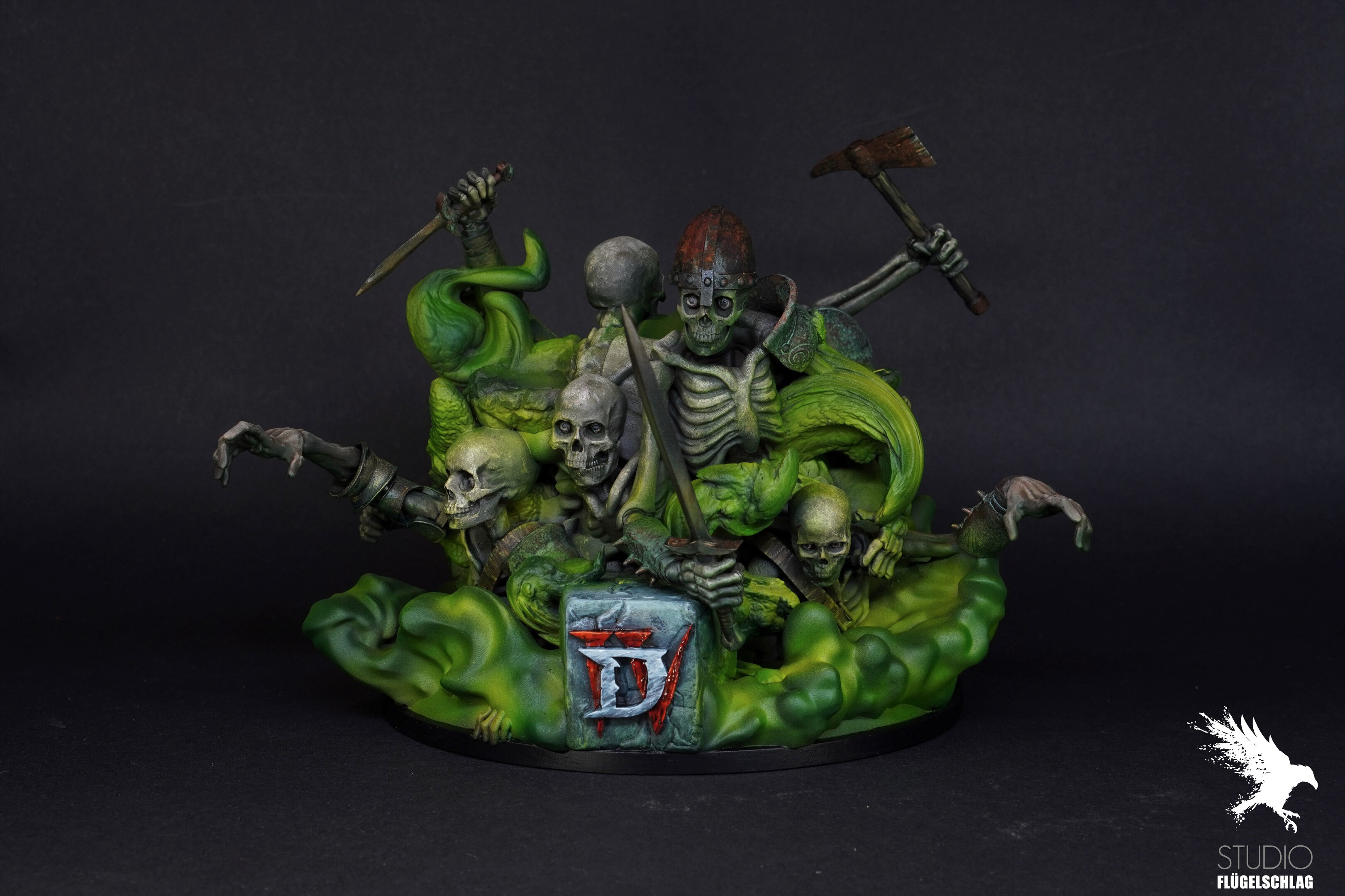

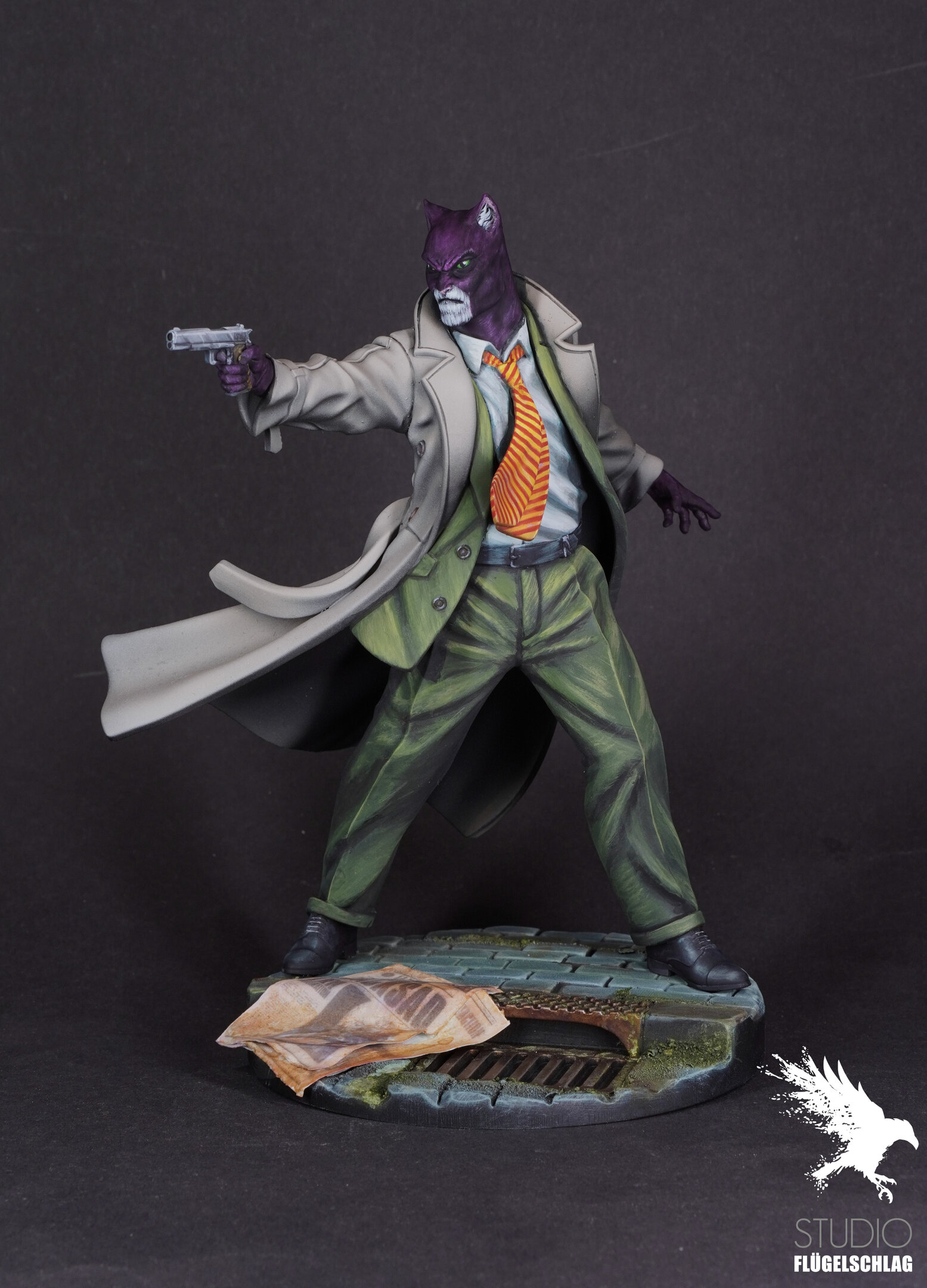

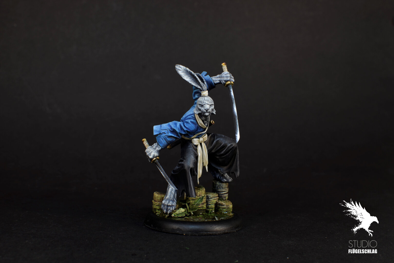

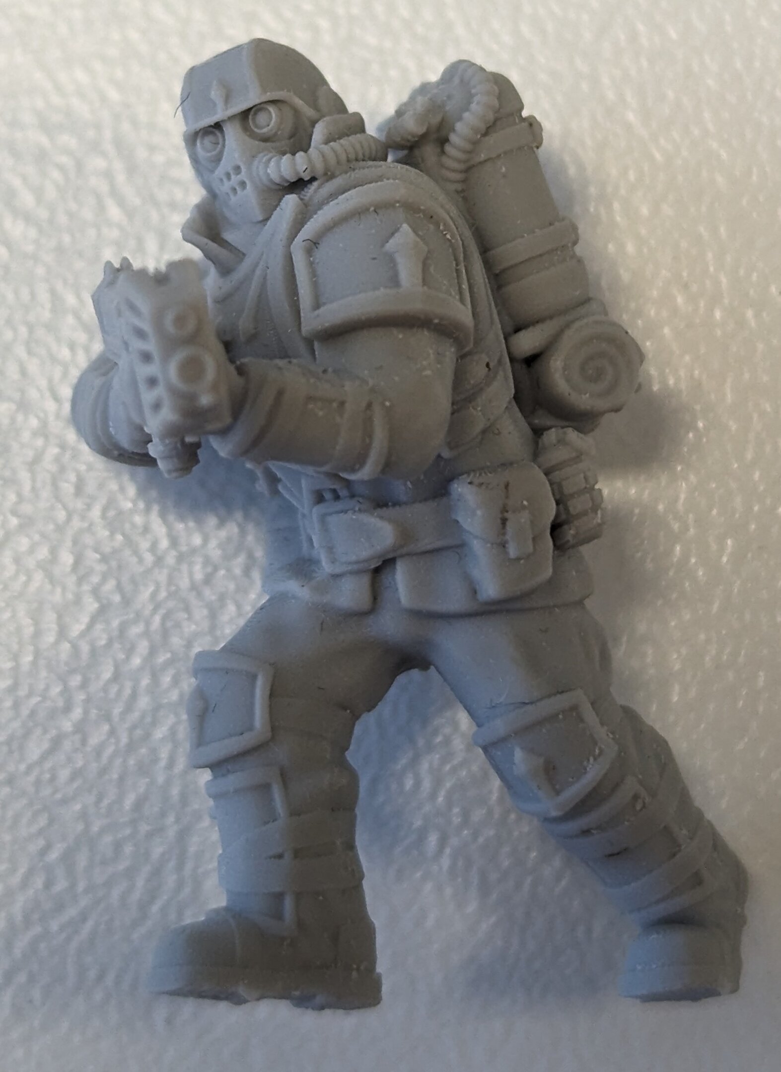

Hängt natürlich vom jeweiligen Gerät ab, der unterstützten Druckauflösung, dem Material, etc. ab
Aber solange du nicht gerade ein Guffelgerät von Ali Express für 80€ verwendest, können die Drucker auf jeden Fall mithalten. Ich behaupte mal mit einem Durchschnittsdrucker mit 4k Qualität wirst du je nach Vorlage und Ausführung keinen Unterschied zu einem Modell von GW erkennen sobald es bemalt ist.
Es gibt immernoch Linien die man sieht und die man auch nach dem bemalen sieht. Dies ist aber mittlerweile fast nur noch gegenüber der Druck Fläche. Auf der Figur sieht man fast nichts.
Je nach Resin sind sie relativ brüchig, was aber in letzter Zeit weniger wird, da das Resin aufholt.
Die hier sind alle auf einem "normalen" Drucker gedruckt :

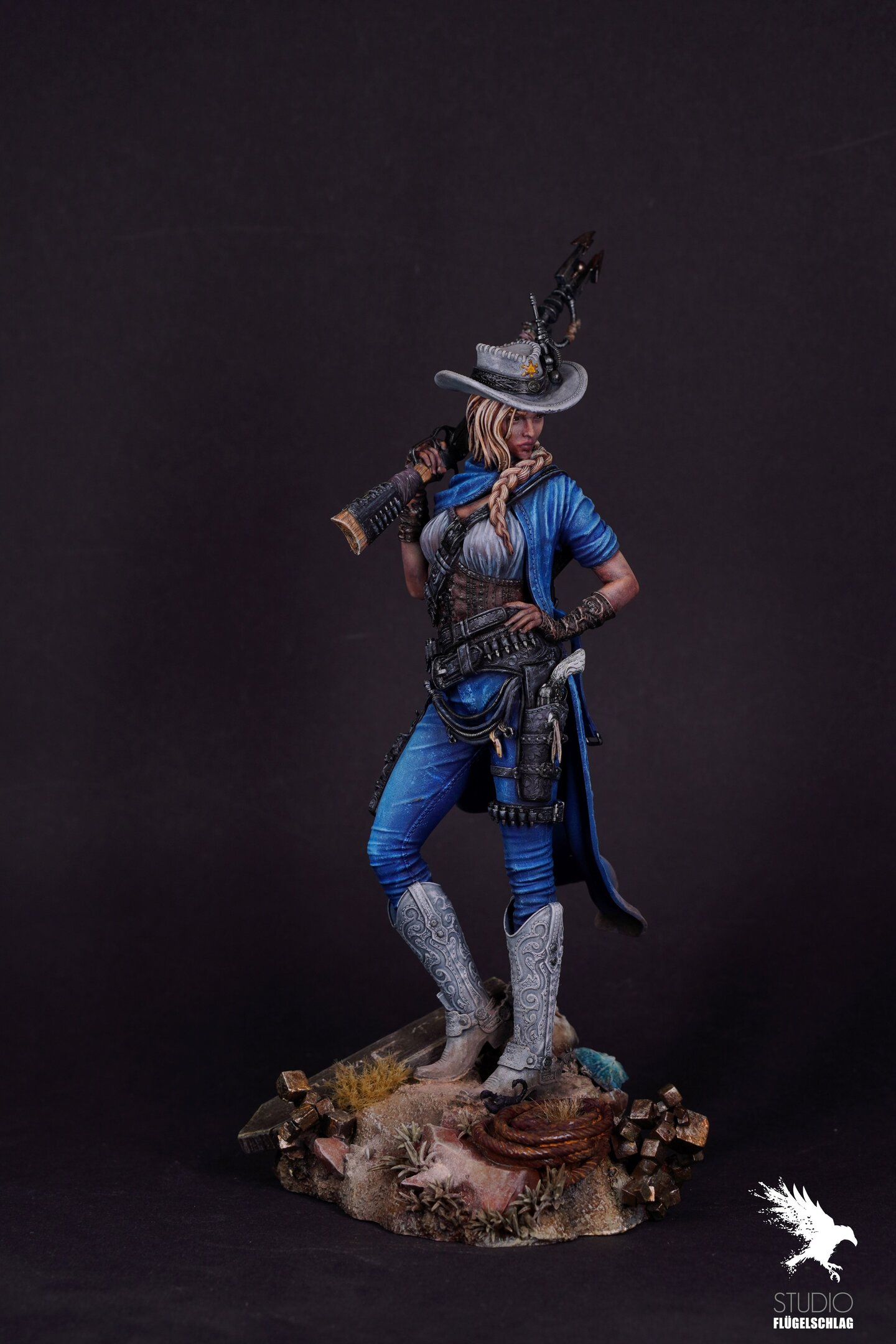

Woran machst du die von dir gesuchte Qualität fest, hast du Beispiele?
Z.B die von Citiy of Sigmar:
Die hier sind alle auf einem "normalen" Drucker gedruckt :Anhang anzeigen 237668Anhang anzeigen 237669Anhang anzeigen 237670Anhang anzeigen 237671Anhang anzeigen 237672Anhang anzeigen 237673Anhang anzeigen 237674
interessant Ware, die Modelle unbemalt zu sehen. Farbe ist eben wie Make Up 🙂
Solche Minis bekommst du mit 3D Druck hin.

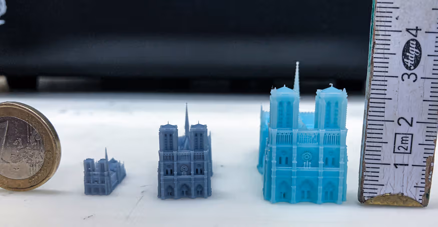

Der 3D Druck hat die Möglichkeiten von GW mit Spritzguß überholt. Bestes Beispiel, schau dir die LI Marines an, bei denen die Lücken zwischen Waffe und Körper nicht vorhanden sind, solche Probleme muß man sich mit 3D Druck nicht antun.
Wenn es um kleine filigrane Details geht, Versuch mal die kleinen Streben in den Fenstern, bei der Größe, in Spritzguß nach zu Gießen:
Gebäude im Mini Maßstab
