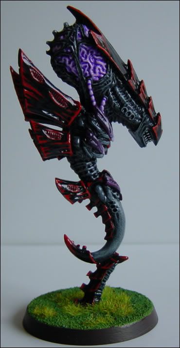

Um mal den Stand der Dinge zu verdeutlichen:
Altes Bild, hier wurde der Sand Goblin-Green gefärbt und danach mit Green-Ink o.ä. getuscht, Baserand müsste Scorched Earth sein.

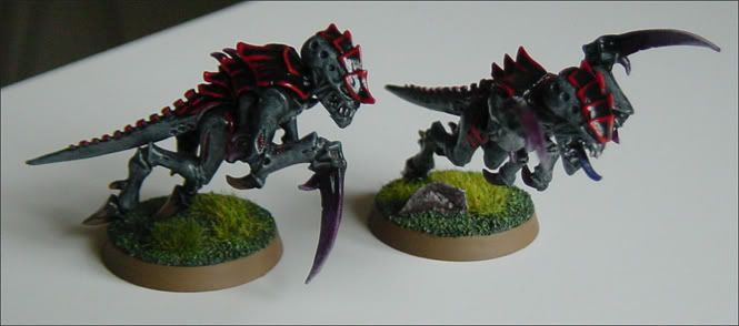

Bin grad dabei neue Baseränder zu probieren, hier der Sand in DA-Green mit Goblin-Green gebrusht. Rand in Graveyard Earth.

Ich will darth nicht sein Geschäft versauen, aber so besonders hübsch wird das Endergebnis mit dem GW-Steu nicht. Die Methode von Synapsenkreatur ist besser.

hab heute zeit und will ne art steppenbase versuchen. also eher brauntöne mit weniger gras. vielleicht stell ich heut noch was rein, für eure kritik/meinung.

hab mich mal an zwei macragge-ganten vergangen. würd gern hören welches base euch am besten gefällt, oder vlt noch verbesserungsvorschläge bestehn.
variante1
variante2
aktuell
