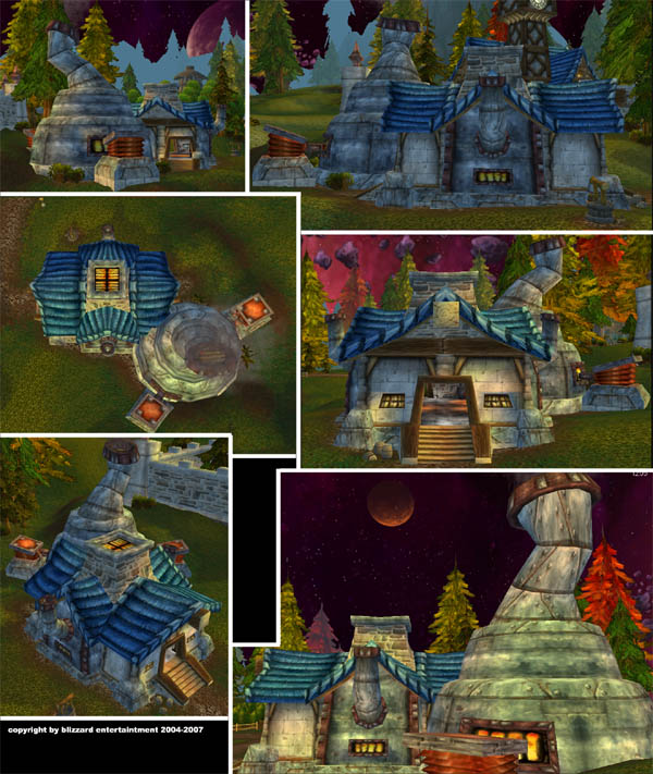

Ich habe von der Schmiede 6 Screenshots gemacht, die mir als Vorlage für meine Bauskizze dienen sollen.
Dabei habe ich von allen 4 Seiten je einen Screenshot gemacht, immer so, das sich der Blickwinkel der Kamera rechtwinklig in Frontalansicht zur jeweilgen Wand befindet. So minimiert man optische Verzerrungen durch den Blickwinkel. Das 5te Bild ist ein Frontalshot von oben um eien Vorlage für den Grundriss zu ahben, sowie einen Panoramashot, um das Gesamtbild nicht aus den Augen zu verlieren.

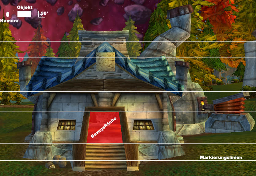

Man muss nun einen Anfang auf den Bildern suchen, der einen ein Bezugsmaß für das spätere gebäude liefert. Bei den oben gezeigten Sreenshots ist noch nicht zu erkennen, ob es für Zwerge oder Riesen gebaut wurde. Diese Bezugsgröße erhält man am besten über Normmaße, die sich auf einen gegenstand beziehen, der für eine Person gemacht wurde. Dh. zB. Türen, Stühle, Tische etc.. In meinem Fall ist die Tür am naheliegensten. Unter einbeziehung der restlichen Objekte drumherum, kann man gut abschätzen, das es sich hierbei um eine normalgroße Tür und kein kleineres Tor etc. handeln muss. Wie immerkönnen hier auch die InGame Screenshots mit Vergleichgrößen wie menshcengroße Spielfiguren helfen.
Ich nehme mir also als Erstes Bild eine Seitenansicht heraus, auf der ich gut sichtbar und unverzerrt eien Tür sehe. Nun lade ich mir diesen Screenshot in ein Grafikprogramm und rüste es mit Orientierungslinien ein. Nun kann ich bereits sehr gut die einzelnen Vertikeln Strecken zueinander abschätzen und mir einen groben Überblick verschaffen.
Schritt 3:
Ich setzte nun den Maßstab meines gesamten Gebäudes fest. Dies geschieht rein nur über die Festlegung der Türstockhöhe. In unserem Fall ist es der Warhammermaßstab. Eine Figur liegt hier im Schnitt zwischen 28-32mm. Eine Menschenhohe Figur recht genau bei 30 mm, Zwerge so bei 20-22mm und oger etsprechend größer so bei ca 40-42mm. Unter Berücksichtigung des eher Comichaften Stils des Gebäudes, der realen Türhöhen etc. setze ich die Türhöhe bei 35mm an. Dies entspricht hier also der Türhöhe eines Menschengebäudes. Zwerge sollten so um die 25-28mm liegen und Oger um die 45mm.
Davon ausgehend, kann ich nun alle vertikalen und horizontalen Strecken Maßgenau bestimmen. Weitere Seiten können nun auch Problemlos bestimmt werden, selbst wenn wir dort keien Tür haben, da man von ersten Sreenshot aus die Eckpfeilerhöhen ermitteln kann.
Schritt 3:
