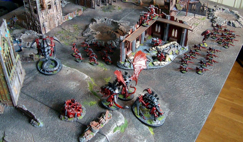

Du solltest Abtönfarbe aus dem Baumarkt nehmen. Das habe ich so auch gemacht und für 10-15€ kannst du so deine Platte bemalen, wobei dann noch viel übrig bleibt.

Naja, und am Ende sieht es so aus:

Cool, kannst du mir bitte die Farbe aus dem Baumarkt nennen, mit dem man die Platte so bemalen kann, also wenn eine Tyranidenarmee in einem Häuserkampf kämpfen würde? :lol:

hey talarion
also erstmal einf ettes lob für deine platte und deine schnelle antwort.
was für farbe hats du für deine platte genommen? hast n foto von den farben will meine platte geanu wie deine dass braun nicht als bnraun sondern eher als flecken etwas bräuneren graus echt perfekt.
wo hast du die farben gekauft obi bauhaus ?
Danke.
Die Farben habe ich im Bauhaus gekauft und die nennen sich:
Swing Color Vollton- und Abtönfarbe
500ml dürften 4,99€ kosten. Davon hatte ich dann schwarz und weiß. Die Grautöne habe ich entsprechend gemischt. Die braunen Flecken habe ich mit Vallejo Pigmenten gemacht, die ich in viel Wasser aufgelöst und dann auf die Platte getupft habe. Nachdem das Wasser weggetrocknet war, habe ich einfach mit dem Grau drüber trockengebürstet.
