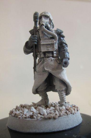

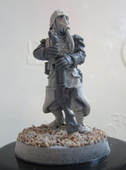

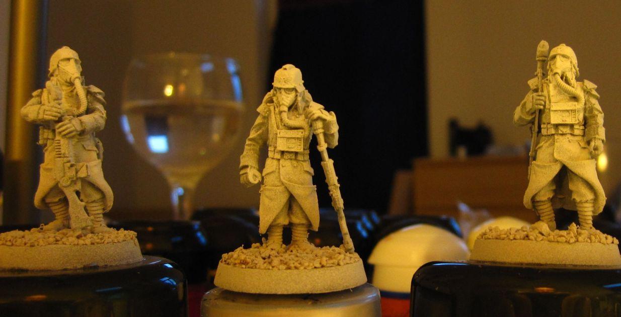

Hier sind die ersten vier, die ich zusammengebaut habe:
(Zuerst wollte ich nur die Körper, ohne Arme einzeln bemalen, allerdings habe ich nichts wo ich die Arme seperat aufstiften könnte, daher habe ich das ganze nachträglich zusammen gebaut)
Grundiert wird gleich nocheinmal weiß, weil das der Grundton der Armee werden soll.

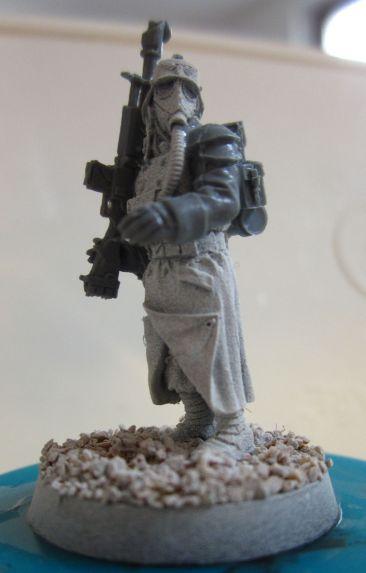

An dem einen Arm sind auch noch böse Gussgrate dran.
Hoffentlich hast du vorher gut gewaschen und geschrubbt, da du sonst beim Bemalen eine böse Überraschung erleben wirst... Trennmittel und so. 😉

Meinst du Bild 4 mit der Gussgrate? Bin nochmal drüber gegangen, aber weil das so in den Falten liegt ist das schwer wegzubekommen!.. mal rumprobieren ~

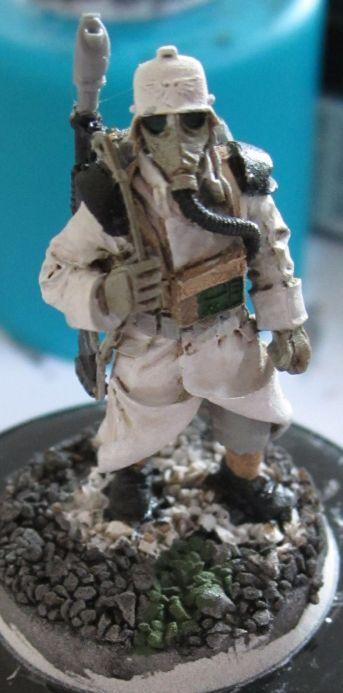

Update #2
Ich bin etwas vorangekommen, jedoch ziemlich unzufrieden.
Ich habe versucht, nachdem ich die Modelle nocheinmal mit weiß grundiert habe, grob festzulegen wie sich die Farben verteilen sollen. (Ist das überhaupt Sinnvoll? )
Deßhalb habe ich die Schulterpanzer, die Linsen der Gasmasken, das Gewehr und den Schlauch nocheinmal mit Schwarz übermalt, da diese etwas dunkler werden später. Außerdem habe ich gedacht, ich wollte schon andeuten, dass die Uniform dreckig ist, deßhalb habe ich den unteren Rand leicht schwarz angemalt.
Das siet man allerdings garnicht mehr, wenn man später mit einer helleren Farbe drüber geht, deßhalb sind Schmutz und Dreck bestimmt auch Dinge die erst gemal werden, wenn die Miniatur eigentlich schon fertig ist.
Außerdem habe ich das gesprühte Weiß mit Gryphone Sepia gewashed, was man auch garnicht mehr sieht. :mellow:
Bis jetzt habe bin ich so vorgegangen:
- weiß grundiert
- schwarze grundfarbe für das Gewehr, die Linsen usw..
- Gryphone Sephia gewashed
- mit Bleached Bone drüber
- mit Skull White drüber

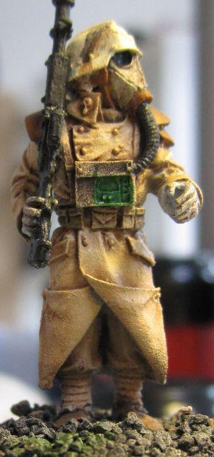

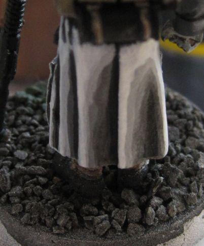

Jedoch ist das dabei rausgekommen:
(Ich habe jeweils das markiert was mich stört. Könnt ihr mir sagen warum das so passiert ist? Bin ich einfach nur zu unsauber? )
Was man hier gut sehen kann, zb. ist die (nicht vorhandene) Struktur des Mantels.
Was mich auch stört, ist das z.b. von dem Braun kaum noch etwas zu sehen ist was mal in den tiefergelegenen Schichten war. Wenn ich mit der Farbe nicht in die Ritzen gehe, dann ist mir der Kontrast zu krass, so wie z.b. im ersten Bild unten rechts wo der Mantel hochgeknöpft ist.
Ich habe das Gefühl meine Farbe ist zu sehr verdünnt, sodass sie mir in die Rizen läuft (?). Andererseits will ich nicht so krasse Kontrase, dass es unsauber aussieht.
Weiterhin wirkt meine Miniatur von den Farben her sehr warm, ich will aber eigentlich ein kaltes - leicht grünliches Farbschema erreichen. Habt ihr dafür ein paar Tips?
Außerdem muss ich mir glaube ich noch einmal genauer ansehen wo highlights sind und wo das Licht überhaupt herkommt.

Du hast dir zum Anfang auch echt anspruchsvolle und detailreiche Minis rausgesucht.
Mit einem Space Marine oder ähnlichem wäre es sicherlich einfacher.
Insgesamt scheint deine Grundierung sehr bröckelig zu sein?! Ansonsten solltest du beim Layern auch darauf achten, nicht alles wieder zuzukleistern, sondern dich nach oben zu arbeiten und dabei die tiefer liegenden Stellen gar nicht bzw. immer weniger zu übermalen.
Hier gibt es eine Vielzahl von guten Tutorials und bestimmt ist das auch was für dich dabei: http://massivevoodoo.blogspot.com/2009/10/tutorial-overview.html#painting

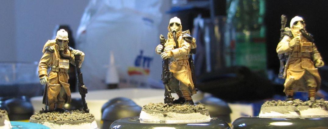

Da das bis jetzt ziemliche Grütze war, hab ich nochmal von vorne angefangen.
Aber erstmal - Danke für die Links!
Ich habe mal versucht Weiß von Grau aus zu malen, allerdings ist das dabei rausgekommen 🙁 :
Die Abstände zwischen den Aufhellungen sind zu groß oder? Weiß ist ganz schön schwer ... 🙁 Habt ihr eventuell einen Tipp was ich falsch gemacht habe, bzw besser machen muss, damit ein etwas flüssigerer Übergang entsteht?

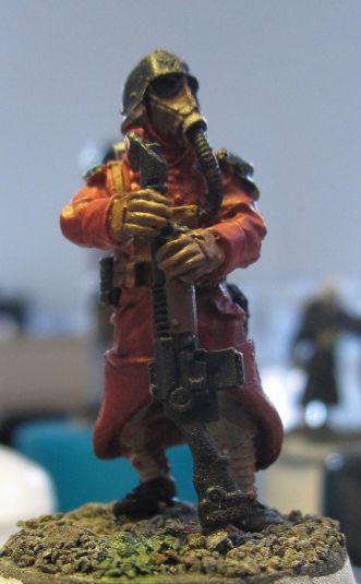

Hier noch 2 alternative Varianten (wip). Das Rot gefällt mir allerdings nicht so besonders:
Einfach war hingegen das hier:
Einfach Bleached Bone und dann washen. Aber so happy bin ich mit dem Schema auch nicht.. sieht zwar gut aus, wenn mans fertig malt - aber nicht das was ich mir vorgestellt hatte.
