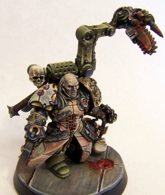

Das hab ich auf der GW Seite gefunden.
    DEATHGUARD
    Bemalt von Jeff Hall
    Rüstung: Grundschicht Catachan Green, Akzente mit Catachan Green und Rotting Flesh (1:1).
    Rüstungsverzierungen: Mischung aus Chaos Black und Boltgun Metal (1:1).
    Schädel-Schulterpanzer: Scorched Brown, Akzente mit Scorched Brown und Bleached Bone (1:1), dann mit Bleached Bone und Skull White (1:1).
    Tentakel: Dark Flesh, Tanned Flesh, Dwarf Flesh.
Man könnte das ganze vllt noch mit einem Braunton tuschen

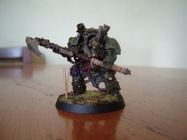

Mine are fairly simple, basecoat of chaos black followed by catachan green then a wash of brown ink finally highlight with camo green, below are some example's
Reduced: 80% of original size [ 640 x 480 ] - Click to view full image
