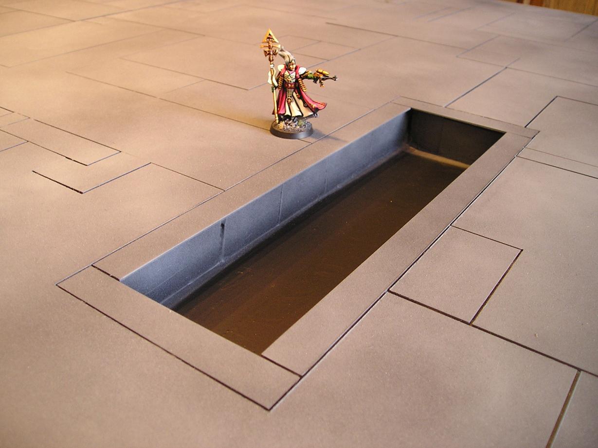

Hi Leute, handelt sich zwar um Modellbau, mir geht es jedoch explizit um die Bemalung!
Hier der Ist-Zustand:

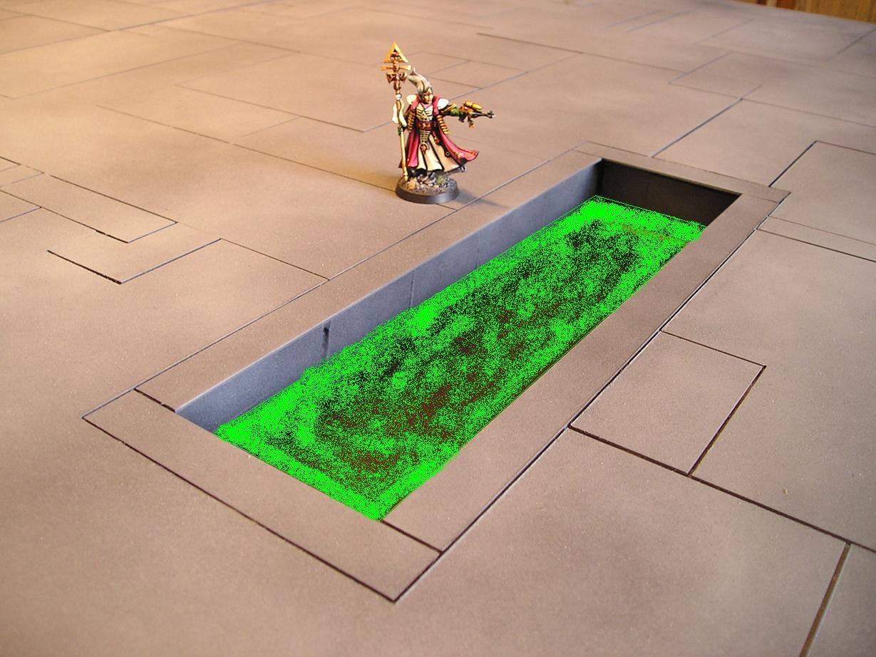

daraus soll das werden:
nur nicht sooo grün.
Habe mir das Modellwasser von Faller bestellt und habe ausgerechnet, dass ich diese Grube bis zu ca 1,3 cm mit diesem Befüllen kann. (Habe zwei dieser Gruben)
Meine Fragen an euch:
- 1) Kann man das Modellwasser von Faller so Färben, dass es einen Grün-/Gelbstich erhält? Wenn ja womit?
- 2) Wie bemale ich den Grund der Gruben, damit sie möglichst tief wirken. Oder sieht man den Grund überhaupt wenn das Wasser eingefärbt wird? Bzw. muss man den Grund überhaupt bemalen, wenn man das Wasser einfärbt?

1. nein, den wassereffekt kannst du nicht färben, nur die oberfläche darunter. sieht aber trotzdem gut aus
2. am besten mit einem sehr dunklen grün, das zum rand hin heller wird. wenn dinge drinne sein sollen, mal es so. als ob weiße oder grüne gischt da sind.

ja aber den faller wassereffekt kann man nicht färben. das ist so eine weiße masse am anfang. so eine flüssigkeit. und die wird, je länger sie trocknet dann durchsichtig. ein freund hat mal dann mit stark verdünntem green ink, das daraufgeträufelt, als das zwar noch flüssig war, aber schon klar wurde. das sah dann gut aus, aber man muss genau den richtigen moment treffen.

zu 1) Ich kenne das von Faller zwar nicht aber das von GW kann man auf jeden Fall färben ansonsten: probiers einfach aus! 😉
zu 2) Den Grund deiner Gruben würde ich einfach Schwarz oder höchstens noch dunkelgrün bemalen

PS: Ja das klappt wohl bei geringen mengen Wasserefekt ganz gut aber ich würde mal behaupten nicht wenn man 1,3cm drauffüllt.
du kannst einfach pigmente in das zeug geben. Wenn du die erste schicht stärker pigmentierst als die nachfolgenden, dann dürftest du sogar einen tiefen Effekt hinbekommen.
