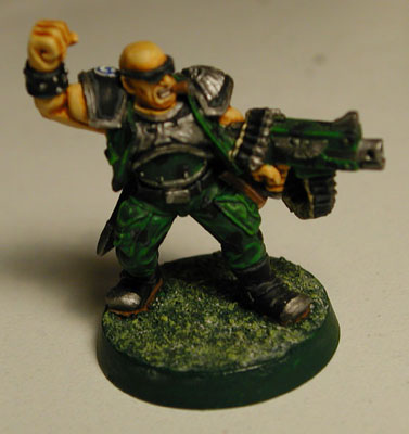

Für Offiziere und NOC's mit Boltern verwende ich entweder die uralten Bolter aus der RB o1 Box, die sind zierlicher oder ich nehme einen Flammenwerferarm und lass den riemen dran für den Bolter, dann passt der auch ganz gut.
Ich finde Bolter für Offiziere oder NCO schon Sinnvoll das kommt hald auf die Aufgabe an die man der Truppe zuweist, der Leutnant auf dem Bild wird chef des 3. Zuges sein HQ Trupp wird eine MK bekommen und einen Granatwerfer, die Hauptaufgabe soll Führen und Feuerunterstützung aus dem Hintergrund sein, ob das Sinn macht weis ich nicht aber man kanns ja mal versuchen :-D
Ich hoffe man kann was erkennen.
echt gefallen Dir die Bolter besser, die mag ich net, sind so klobig, aber das ist geschmackssache, da hab ich auch nicht mehr viele, könnt mal suchen, wie viele brauchst du denn ?
