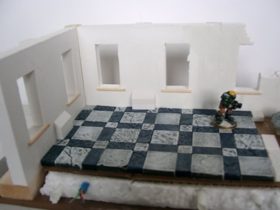

Ich nehme derzeit nicht mehr die gleichen Steine aus den Formen, sondern kombiniere sie mit den ganz Glatten, den "bestreuten" aus der #270 und den Bodenplatten aus der #201. Damit sieht der Boden aufgelockerter aus, so als wären die Steine anders gealtert, wie man das in der Realität sieht. Ich habe leider kein Bild davon...
(äähh... doch, hier: http://i164.photobucket.com/albums/u13/AisTee/Stadthausruine10/Stadthaus10-08.jpg

Danke, Lob vom Meister tut gut. Der Effekt mit den verschiedenen Platten ist echt gut - da ist vor 50 Jahren was kaputt gegangen, und man hat das passende Material nicht mehr her bekommen. Gerade bei "niederen" Gebäuden - irgend eine Verwaltung oder so sehr realistisch. Bei einem Palast oder einer Kathedrale würde ich es aber nicht machen.
