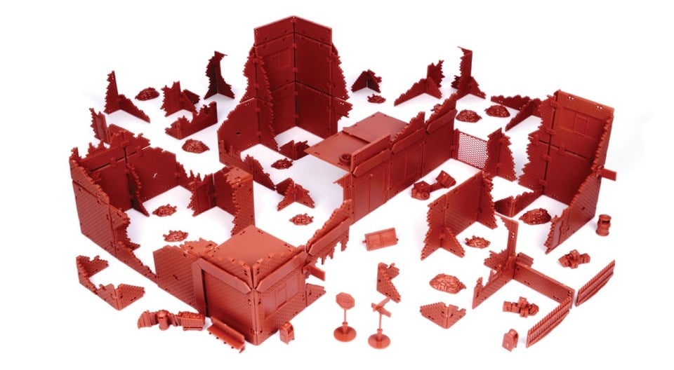

Wenn gekauftes Gelände ok ist, könnte Mantic eine als Option herhalten, deren Gelände aus Mars Attacks bietet viele Optionen kann auch gut weiter aufgearbeitet werden:
Oder Mantics Sci Fi Gelände, da hat man auch viele Wände, inklusive Löchern und Waffenschäden, läßt sich gut als Mauerreihe verarbeiten:
