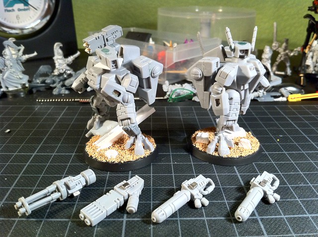

Krisis magnetisieren
So, nun von mir die versprochenen Krisis Anzüge.

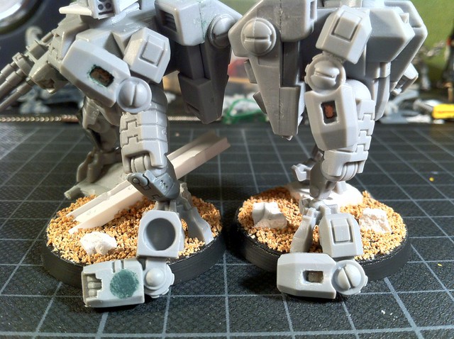

Ich hab mir lang überlegt, ob ich die Waffen unter den Armen anbringen werde, hab mich dann aber doch für die originale Position neben den Armen entschieden. Hier wollte ich von der Optik so wenig wie möglich bis nix verändern. Habe deswegen lange nach quaderförmigen Neodym Magneten gesucht und bin irgendwann endlich bei einem englischen eBay-Händler (bei Interesse PM) fündig geworden. Die Größe meiner Wahl wurde dann 3x2x1,5mm, wovon ich gleich mal 60 Stück (ja ich hab noch was vor...) geordert habe.

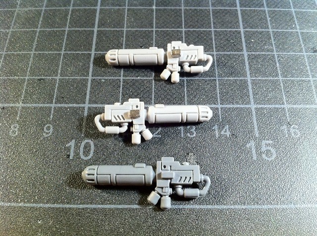

Die Waffen habe ich wie folgt bearbeitet:

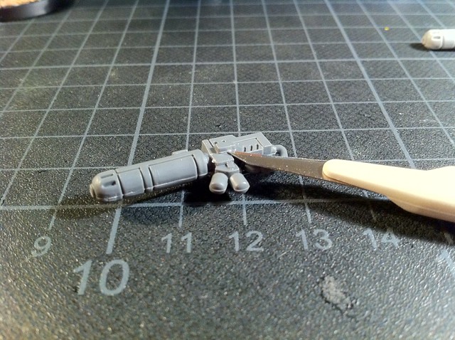

Die seitlichen Zapfen wurden auf beiden Seiten mit einem Skalpell entfernt
Danach die Fläche mit feinem Schleifpapier oder auch mit dem Skalpell eben auf die umliegende Fläche geschliffen. Danach habe ich einen Tropfen Sekundenkleber (ich nehme den immer mit der Spitze eines Zahnstochers ab, so kann ich den genau dahin bringen, wo ich ihn haben will) aufgebracht und den Magenten genau auf die Stelle, wo vorher der Zapfen war, aufgeklebt. Den Magneten dann evtl. mit dem Zahnstocher noch in die gewünschte Position schieben und das ganze trocknen lassen.
Das ganze dann entsprechend auf der gegenüberliegenden Seite.
Ganz wichtig beim allerersten Modell - die Polrichtung der Magnete festlegen!!! Wenn der Magnet meinetwegen auf der linken Seite anziehend ist, muss er entsprechend auf der rechten Seite abstossend sein (ich hoffe ihr versteht was ich meine...).

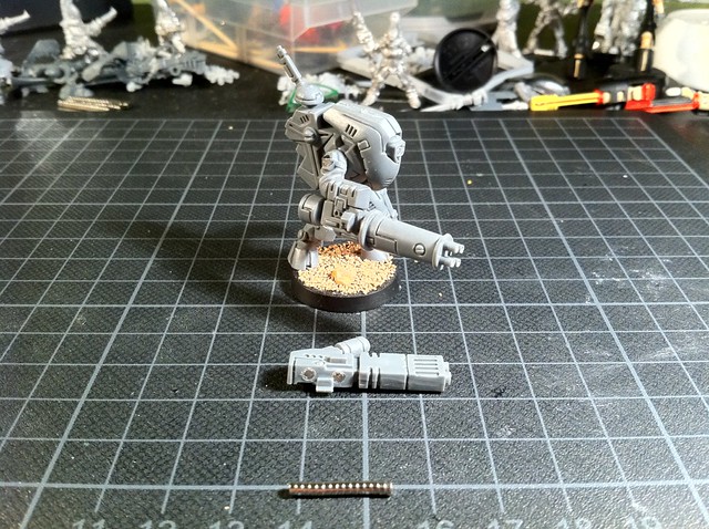

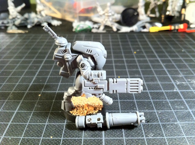

Sind die Waffen fertig, gehts an die Arme. Ich wollte nicht, das die Waffe einfach am Arm anliegt und sich bei jeder Bewegung in alle Richtungen dreht, sondern sie sollte so fixiert sein, wie beim originalen Modell.
Der Magnet an der Waffe ersetzt nun den vorherigen Zapfen. Mit den 3mm länge passt der Magnet wunderbar in die seitliche Aussparung des Armes, nur die 2mm Breite passt da ums verrecken nicht rein. Damit die Positionen an allen Armen gleich ist, habe ich immer unten mit dem Skalpell vorsichtig etwas von dem Plastik rausgekratzt, bis hier endlich der Magnet reinpasst. Einfach immer wieder die fertige Waffe dranhalten, allzuviel muss da nicht weg!
Für den Arm selber habe ich einen Rundmagneten mit 4mm Durchmesser und 2mm dicke verwendet. Die Waffe soll ja schliesslich halten und nicht andauernd runterfallen. Hier habe auf der Innenseite des Armes mit einem 4mm Metallbohrer (konische Spitze) mit der Hand soweit gebohrt, bis auf der Aussenseite in dem Schlitz die Bohrspitze herausgeschaut hat. Nun habe ich nochmals mit einem 4mm Holzbohrer (gerade Spitze) nochmals nachgedreht, damit der Magnet soweit wie möglich in dem Loch sitzt.
(Wenn ihr den Zweck des Holzbohrers nicht versteht, einfach mal bei Google Bildersuche nach den Spitzen von Holz- und Metallbohrer nachsehen, dann kommt ihr schon drauf)
Jetzt kommt der Magnet in den Arm. Am besten vorher nochmals Polrichtung anhand der fertigen Waffe kontrollieren! Dann den Magneten in das Loch gedrückt, nen Tropfen Sekundenkleber rein und hinterher das ganze mit Greenstuff zugeschmiert. Nachdem dieses ausgehärtet ist, alles wieder schön glattschleifen.
Bei den Pulskanonen gibts dann ein kleines Problem. Und zwar haben die nur einen Zapfen, anstatt zwei wie bei den restlichen Waffen. Man muss sich also vorher überlegen, zwecks der Polrichtung der Magneten, ob ich die Waffe am linken oder rechten Arm haben möchte. Oder aber ich mache die eine Hälfte der Pulskanonen für links und die andere Hälfte für rechts. Meine auf dem Bild ist eben nur für Rechtshänder... ;-)
Das hörst sich alles nach mehr Arbeit an, als es ist. Und hat man einen mal gemacht, geht das bei den anderen auch relativ fix.

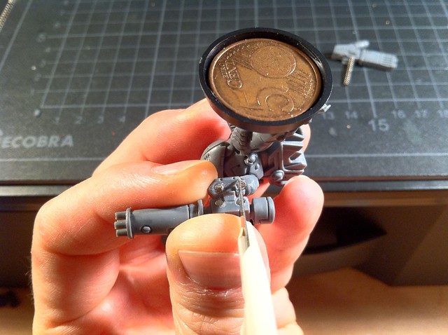

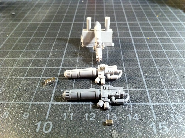

Geist magnetisieren
Und jetzt noch schnell die Geist Anzüge.
Hier hab ich für alles Neodym Rundmagneten genommen mit Durchmesser 2mm und Stärke 1mm.

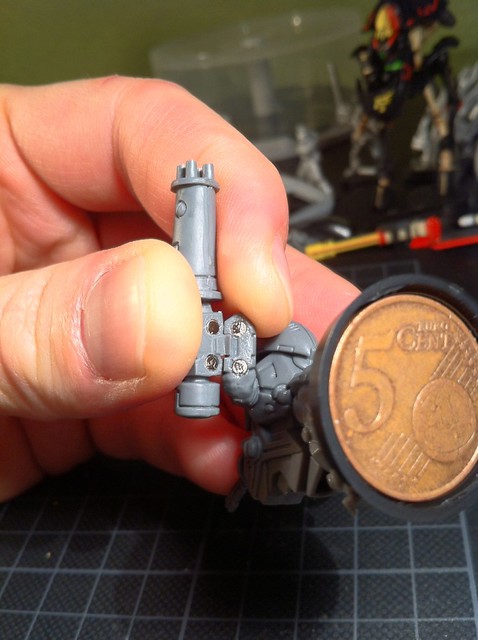

Die Pulskanone und der Fusionsblaster für die Geist Anzüge haben ja oben an der Seite einen kleinen Zapfen, mit dem die Waffe am Arm fixiert wird. Der hilft uns auch, damit wir die Magneten im Arm und in der Waffe genau übereinander bekommen. Also erstmal die Waffe neben dem Arm gehalten.
Durch den Zapfen haben wir hier gleich die richtige Position der Waffe zum Arm. Nun hab ich mit dem Skalpell vorsichtig einen leichten Schnitt vom Arm zur Waffe gezogen.
Dieser leichte Schnitt dient dann als Mittellinie für das Bohrloch. Nun vorsichtig mit einem 2mm Bohrer das Loch für den Magneten bohren. Das Loch nur so tief, das der Magnet bündig mit der Oberfläche von Arm bzw. der Waffe abschliesst. Also zwischendurch den Magneten immer wieder reinstecken zum Bohrtiefe testen. Wenn alles passt, nen kleinen Tropfen Sekundenkleber rein und den Magneten hinterher und ordentlich reindrücken.
Wenn alles passt, schaut das hoffentlich hinterher so aus
Wer fragt, was das 5 Cent Stück im Base macht, das passt da wunderbar rein und gibt der Figur nen ordentlichen und tiefen Schwerpunkt. Die fällt nichtmal mehr am Berg um! 😉

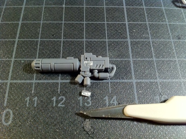

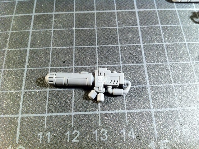

So, ist zwar kein Magnetisieren, aber vielleicht trotzdem interessant.
In letzter Zeit wollte ich immer öfter mal meine Kolosse mit syncro. Plasma spielen, da ich allerdings die von Forgeworld habe und meine Krisis als Fireknife spiele habe ich keine Plasmabeschleuniger über.
Allerdings habe ich noch massig Flammenwerfer. Deshalb hier mein Versuch Flamer zu Plasma zu machen:
als erstes wurde der Tank hinten abgeschnitten und die Löcher im Lauf mit Putty gefüllt. Dann wird der Zünder und die Halterung für den Tank entlang der Linien abgeschnitten.
Wir erhalten:
Als nächstes wird die Mündung abgeschnitten, ganz unten am Lauf angesetzt und aufpassen das man sie nicht verliert die wird wieder gebraucht. Unscharf ich weiss, aber man sollte erkennen um was es geht.
Jetzt haben wir soweit alle Einzelteile. Als erstes natürlich da Glätten wo man die Löcher gefüllt hat. Mit Greenstuff wird dann vorne eine Kuppel an den Lauf montiert und an deren Spitze wieder die Mündung angebracht. Der Tank wird direkt da angebracht wo vorher die Halterung für selbigen war und das war es weitestgehen. Wer noch will kann die Kühlungsschlitze in die Kuppel einarbeiten oder den Griff und die Munitionsdinger anbasteln, mir reicht das Resultat allerdings, ist schlieslich ein Koloss-Plasmabeschleuniger, der draf etwas anderst aussehen:
