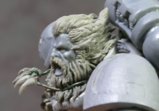

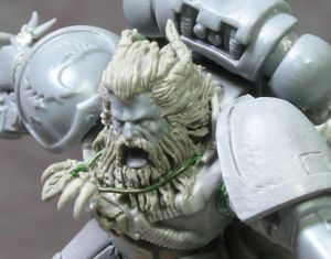

Am Kopf entfernte ich dann die Frisur, weil ich mir meine Wolfsgardisten als bärbeissige behaarte Hünen vorstelle, mit wallenden Bärten und geflochtenen Zöpfen.:lupin:
Das Coverbild des aktuellen Codex trifft meine Vorstellung da ganz gut.
Bart und Haupthaar wurden entsprechend aufmodelliert, obendrein gab es noch eine Kette mit Runenstein und Reisszähnen. Space Wolves sind schließlich abergläubisch und vertrauen auf ihre Glücksbringer und Totems.

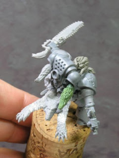

Das Backpack ist wieder eines aus der aktuellen Space Wolves Box, versehen mit einem Wolfsschwanz-Talisman aus dem alten GW Space Wolves Gussrahmen und einem selbstmodellierten Wolfsschwanz-Talisman.
An den Gürtel kamen nebst eines normalen Helms noch diverse Bits: eine Ledertasche, eine Handgranate und ein Kampfmesser.
Zu guter Letzt versah ich den Wolf am Sattel noch mit einem weiteren Drahtstift für den Reiter, um auch hier einen stabilen verlässlichen Verbund zu gewährleisten.
Gerade, wenn die Miniaturen auch auf den Spieltisch sollen, empfiehlt es sich, alle Verbindungen mit Draht zu pinnen, damit in der Hektik der Schlacht nicht irgend etwas abbricht.

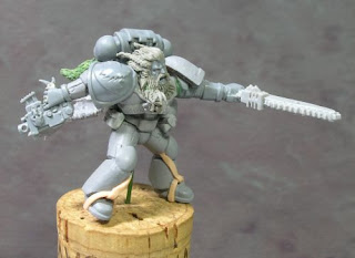

Abschließend ein paar Bilder:
