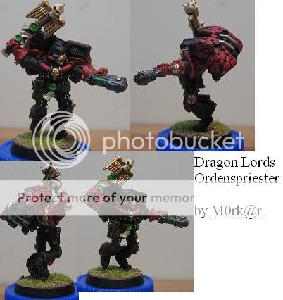

Also ich habe mal nen Sprungmodul mit Schuppen verziert.
Da habe ich einfach kleine GS-Kügelchen auf das Modul getan und dann mit dem Modellierwerkzeug plattgedrückt. Das hat eingentlich ganz gut geklappt.
Ich hab hier mal nen altes Bild von dem. Gehört jetzt meinem Bruder. War glaub ich nen Weihnachtsgeschenk😀
Alternativ zu der Methode mit den kleinen Kügelchen kann man den Boden auch mit einer dünnen Schicht GS überziehen und dann einfach mit einem Modellierwerkzeug die umrisse der Schuppen in die Masse eindrücken, die kanten evtl. ein bisschen nachbearbeiten und das wars...führt zu dem selben Ergebniss wie die Methode von D3ViL.
