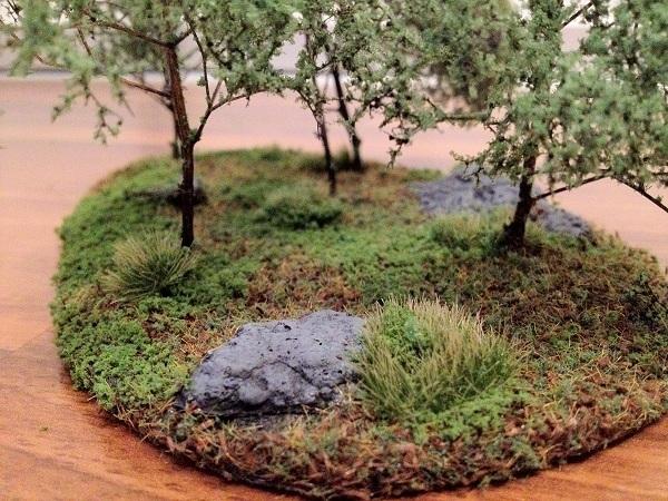

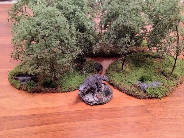

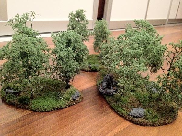

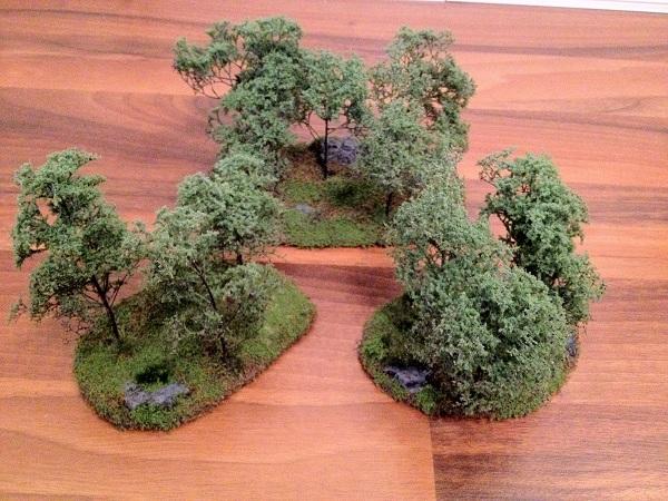

Nach vielen Niederschlägen was meine alte Platte angeht(siehe Thread^^) hab ich wieder zurück ins Hobby gefunden.
Tadaaa!
Die Qualität der Bilder lässt zu wünschen übrig, aber muss mich erstmal wieder mit den Lichtverhältnissen anfreunden.
Bin nicht ganz mit der Bemalung der Steine zufrieden.. aber für Spielgelände bin ich schon zufrieden. 🙂😛
Grüße Chris
PS: Erstmal mit der neuen Optik zurechtfinden 😀 Noch ungewohnt

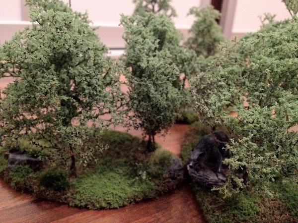

Hey Leute, danke für das tolle Feedback!
Was das daddeln auf den Basen angeht. Das geht prima - schätze ich.
Die Bäume sind aus "Naturbäumen" von Noch(hab die für 9,95 von einem örtlichen Händler sind alle im Rohzustand und man muss die halt bearbeiten. Reichen für ca 15 Bäume und viele kleine Büsche)
Klick
Dann einfach braun/schwarz grundieren, Sprühkleber drauf und "Flockage" drüber schütten.
Der Boden ist einfach mit "Waldboden" von Noch soweit ich mich erinnere komplett beklebt worden. Anschließend das gleiche Flockage-Zeugs das ich für die Bäume genommen habe noch ungleichmäßig drüber geleimt.
Die hohen Grasbüschel sind von Mininatur.

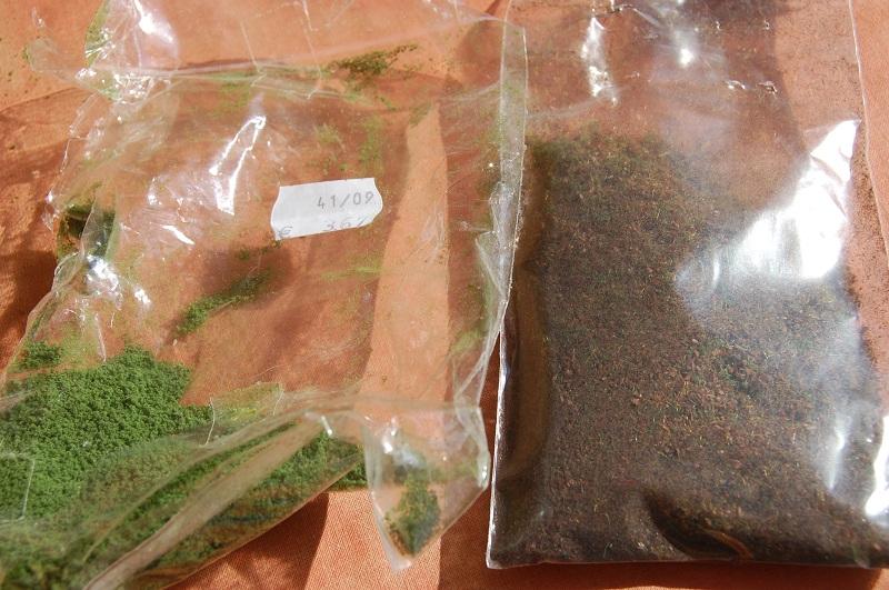

Links das Flockzeug und rechts der "Waldboden"

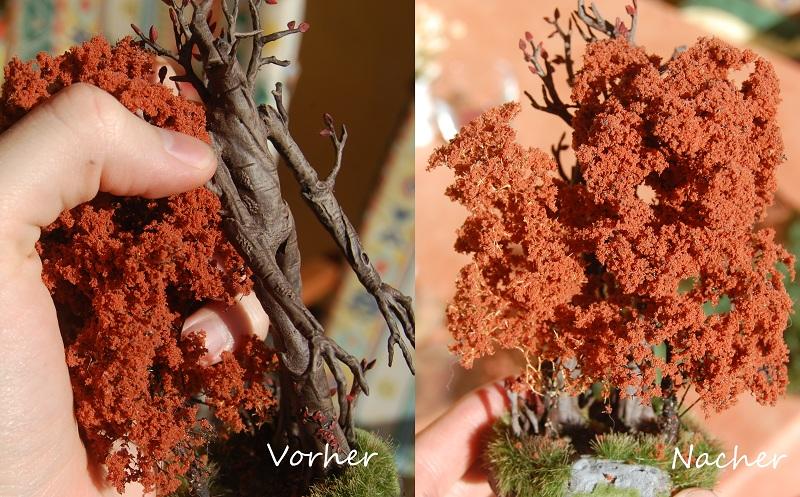

Wie man sieht sind die sehr stabil, allerdings habe ich da zu einem kleinen Trick gegriffen 😉
Kurzanleitung:
Baum mehrmals in stark verdünnten Holzleim tauchen => Fertig 😉
Der Test(anderer Baum aber selbes Prinzip) Belastungstest:
Wers noch stabiler will, nimmt sich einen 0,5 mm dicken Draht dreht um einen Grillspieß eine Spirale und dreht sie um den Hauptstamm.
Dann einfach Keramikmasse o. Ä. anmischen und den unteren Teil eintauchen und trocknen lassen. 😉
Hoffe ich hab nix vergessen.
Chris
PS: Ich spiel nur sehr sehr selten und wenn Herr der Ringe mit kleinen Szenarien. Find ich stimmungsvoller wenn eine Schar Waldläufer Orkse in den Wäldern jagt.
edit: Nein ich hab kein Magabotato gesehen *schäm*
Mal was anderes als die merkwürdigen Bäume von Citadel mit ihren >3m BHD (Brusthöhendurchmesser), sehr schön natürlich. Das Produkt gefällt mir echt gut (danke für den Hinweis!), und die Umsetzung ist auch super gelungen- sehr stimmungsvolles Gelände, gerade für HdR.
Um noch etwas Kritik auszuüben, auch wenn das hier wirklich schwer fällt: Um das ganze noch natürlicher wirken zu lassen fehlen evnt noch ein paar Äste und ggf. noch Laub (am einfachsten&günstigsten: Birkensamen- gehen locker als Ahorn oder Platanenblätter durch) auf dem Boden.
Wow, wirklich schöne Bäume. Mich stört eigentlich immer, das beflockte, aber auf deinen Bildern kommt das sehr natürlich rüber.
Die Steine haben wirklich noch etwas von Beton. Da musst du auf jedenfall noch etwa nacharbeiten.
