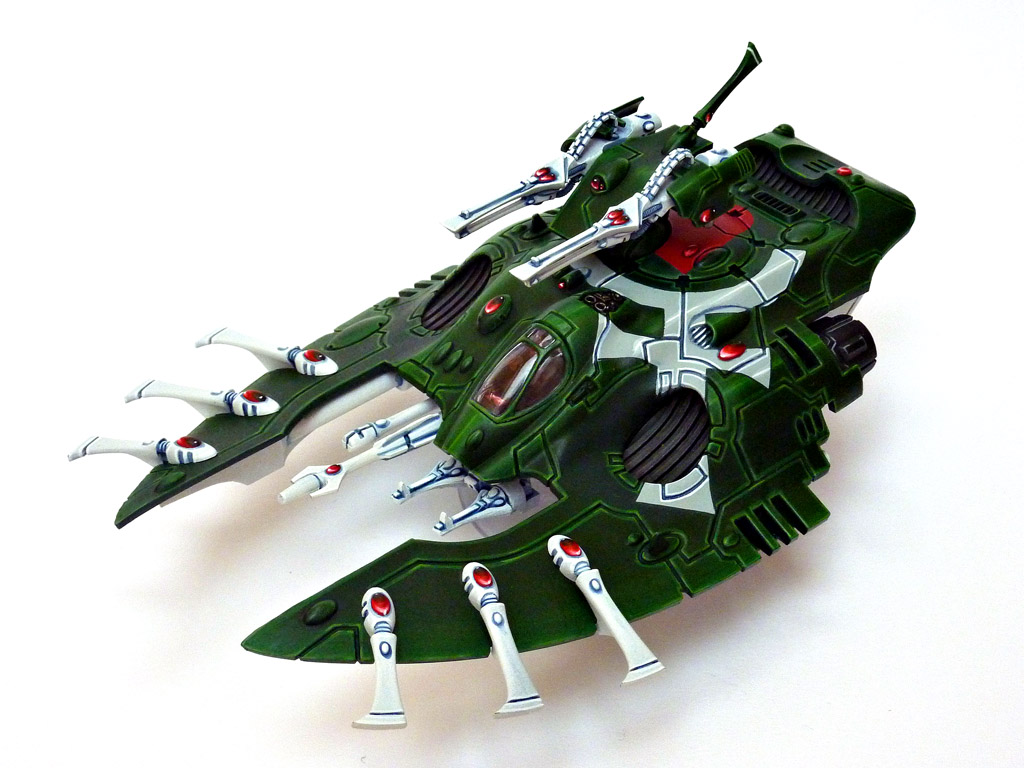

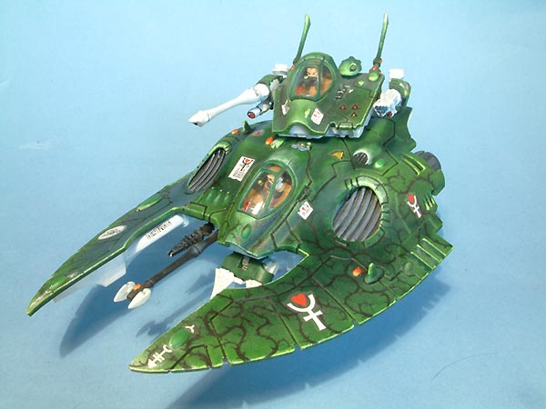

Fotos von Musterfahrzeugen, wie ichs mir perfekterweise vorstelle, sind hier:
Was heißt denn aufwändig? Paar Kantenakzente sind doch kein Aufwand.. Gerade bei dem ersten Bild wird man nur mit Akzenten dahin kommen. Und bei Grün geht das noch, weil man mit der Farbe gut arbeiten kann. Zeit und Motivation sind hier das Problem, technisch gesehen ist das recht simpel. Wenn ich überschlagen müsste, wie lange ich an dem oberen Serpent sitzen würde: ca. 30 Std. Arbeitszeit.
Wenn es nicht klappt einen geraden Strich zu ziehen: Einfach "rückwärts" malen. Also den wackligen Strich mit der Grundfarbe zur Mitte des Modelles wieder gerade ziehen. Klappt wunderbar und kann jeder.
Also die Vorzeige Modelle setzen schon echt nen Standard. aber Makaku hat Recht. der Erstere ist mit dem Pinsel gemacht. Ich wurden aber mehrere Grüntöne benutzt. Mind 3 sehe ich da. Einmal ein sehr dunkles, welches besstimmt nochmal gewasht und wieder übermalt wurde. Dann ein Grün, welches für die Haut der Orks genommen wird und als letztes ein sehr helles Grün für die Kanten.
Das zweite Bild siht mir mehr nach Airbrush aus aber alleine die Dornenranken machen aus dem serpent ne 50 stunden arbeit.

Klar, die Kanten highlighten wurde bei beiden auf jeden Fall gemacht und das stellt nicht das große Problem dar.
Die drei Farben die man hier verwendet sind
- Caliban Green (DUnkelgrün für die Grundfarbe)
- Warpstone Glow (helleres Grün wo an den Erhöhungen und ergonomischen Linien des Fahrzeuges aufgehellt wird)
- Moot Green (hellstes Grün, wo die Kanten gehighlightet werden)
(-evtl noch ne grüne Wash-Farbe dazwischen)
Bei Punkt zwei besteht mein Problem. Ich frage mich, ob das alles nur gewashed oder beglendet is??? When ja, dann is das ne unmenschlich hohe Zeitaufwendung.
Aber iwie kommt mir das nich so recht in den Kopf, dass das die Technik dafür sein soll 😀
