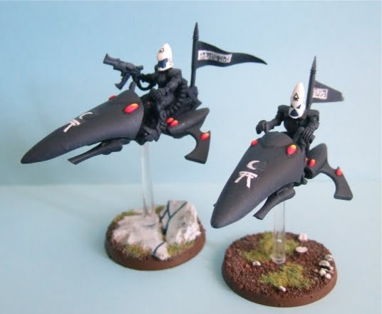

ich habe mich vor kurzem entschieden mit wh40k anzufangen... meine wahl is dabei auf die harlequin gefallen. da ich seit ca. 15 jahren keine figuren mehr angemalt habe, vermute ich das die harlequin für den start doch etwas zu schwer zu bemalen sind.. 🙂 daher mein plan: erstmal eine kleine elder army als grundlage für die harlequin und sobald ich mich fit am pinsel fühle, die harlequin ergänzen. aber auch bei den eldar möchte ich es erst einmal etwas vorsichtiger angehen und ein unaufwendiges farbschema wählen. dabei bin ich auf folgendes gestoßen, welches mir sehr gut gefällt:
es wirkt nicht besonders kompliziert, schafft bei der army einen coolen grundlook, passt zu den harlequins und lässt die harlequins später auch noch schön herrausstechen.
nun zu meinen, vermutlich etwas dummen, fragen.. 🙂

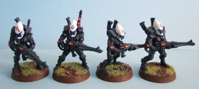

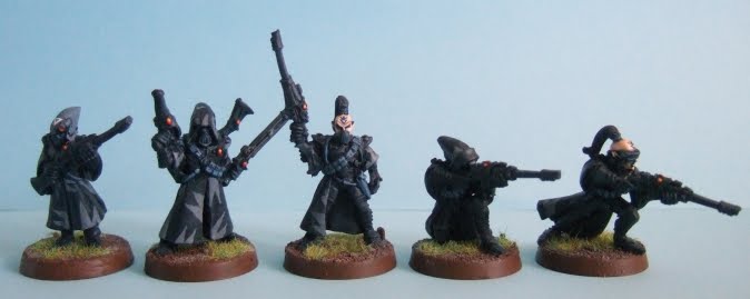

könnt ihr einschätzen welche farben man für diesen matt schwarzen, blau angetouchten grundlook braucht? auch der graue akzent bei den rangern (bild 2) gefällt mir sehr.. bei den gem's würde ich evtl. noch eine grün, blau, türkis kombi probieren und einfach mal schauen was mir besser gefällt.. aber den grundlook würde ich mir gerne stibitzen und wäre für jeden tipp dankbar, der das möglich macht.. 🙂
für jegliche hilfe schon mal ein dickes danke vorab!

yup, das es nicht nur einmal schwarz grundieren ist, sondern auch ein bisschen anspruchsvoll wird, dachte (und hoffte) ich mir schon.. aber es ist halt auch nicht direkt volle granate mit verläufen durch verschiedene farben! 🙂 gerade das akzentuieren von einer farbe stelle ich mir eigentlich auch sehr lehrreich vor, wenn man noch keine große farbpalette hat.. so müsste ich mir nicht direkt diverse farben in diversen abstuffungen besorgen um mich mal an verschiedenen techniken zu probieren.
das das schema langweilig wird und ich mir von den paar bunten akzenten zu viel erhoffe, mag durchaus sein.. aber persönlich gefällt es mir auf den bildern seeeehr gut und ich würde es zumindest gerne ausprobieren! 🙂 ich vermute bzw. hoffe das es eine gute grundlage für die harlequins, die dann wie gewünscht das highlight der armee werden würden, ist.

aber zurück zur umsetzung.. welche farben würdet ihr benötigen bzw euch schnappen um das schwarz aus meinem ersten post zu basteln? 🙂
