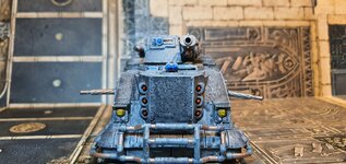

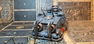

Hallo!
Zuerst vorweg, ich bin ein eher einfach gestrickter Maler, früher habe ich viel in "Grundfarben" bemalt und dann mit Devlan Mud bzw. Argax Earthshade überpinselt, evtl. nochmal bürsten, fertig.

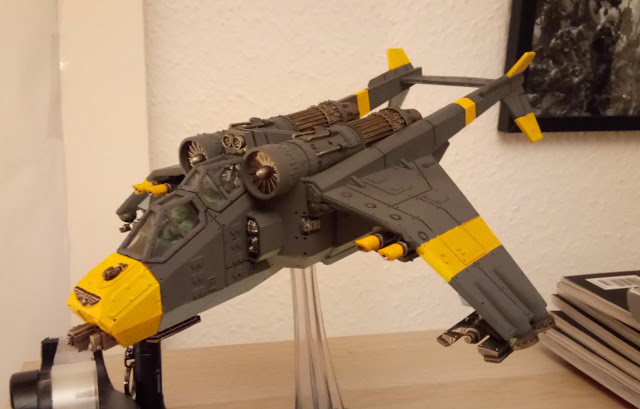

Heute benutze ich Contrast-Farben, Washes und Trockenbürsten, was ja auch für den Spieltisch vollkommen ausreicht, hab mal Bilder angehängt, wie das dann aussieht und womit ich dann auch zufrieden bin.
Highlighten und Co. kommen für mich nicht in Frage.

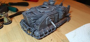

Jetzt wollte ich allerdings für mein AdMech einen Skorpius in grau bemalen, und mit sovielen glatten, flachen, winkligen Flächen funktionieren meine bksherigen Techniken nicht mehr, alles wird einfach nur fleckig, was mich nicht wirklich zufriedenstellt (siehe 3. Bild).
Welche Tips habt ihr für einen einfacher gestrickten Maler wie mich, um den Panzer sauberer hin zubekommen?
Grau aus der Dose und dann mit verdünntem Nuln Oil?
Ich habe echt keinen Plan...

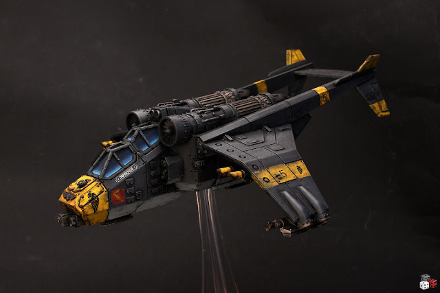

Ich bemale meine Fahrzeuge hauptsächlich über Kantenakzente. Das sollte bei dir auch funktionieren. Du brauchst einfach nur einen spitzen Pinsel und winkelst den Pinsel entsprechend zur Kante an, sodass du nur die bemalst. Beim Schwarz habe ich das hier so gemacht, auch wenn bei dem Fahrzeug natürlich noch etwas wenig mehr passiert ist. Wenn du darüber hinaus Lust hast, machst du ordentlich Pigmente (Staub) auf die Unterseite deines Modells, bzw. in deinem Fall auf das "Hoverkissen". Da kannst du vermutlich etwas schlechter mit Edgehighlights arbeiten.
20201105_221342_richtone-hdr-jpg.18660
Wenn du dann noch mehr willst, mache ich dir nachher eine Anleitung, wenn du magst.

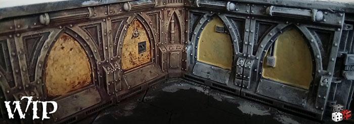

Links mit braunem Öl-Wash, rechts noch ohne:

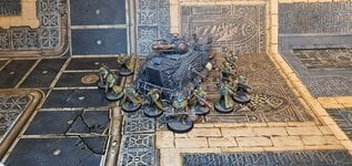

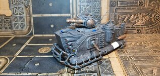

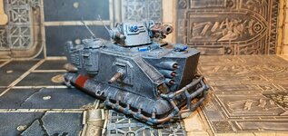

So, erstmal danke für die vielen Antworten.
Hatte mich schon für eine Technik aus einem YT-Video entschieden, das Wash aufzupinseln und mit einem Schwämmchen zu tupfen.
Anschliessend bürsten etc...
Die weisse Fläche an der Schürze wurde noch nachbearbeitet, siehe Gruppenfoto mit Infanterie.
