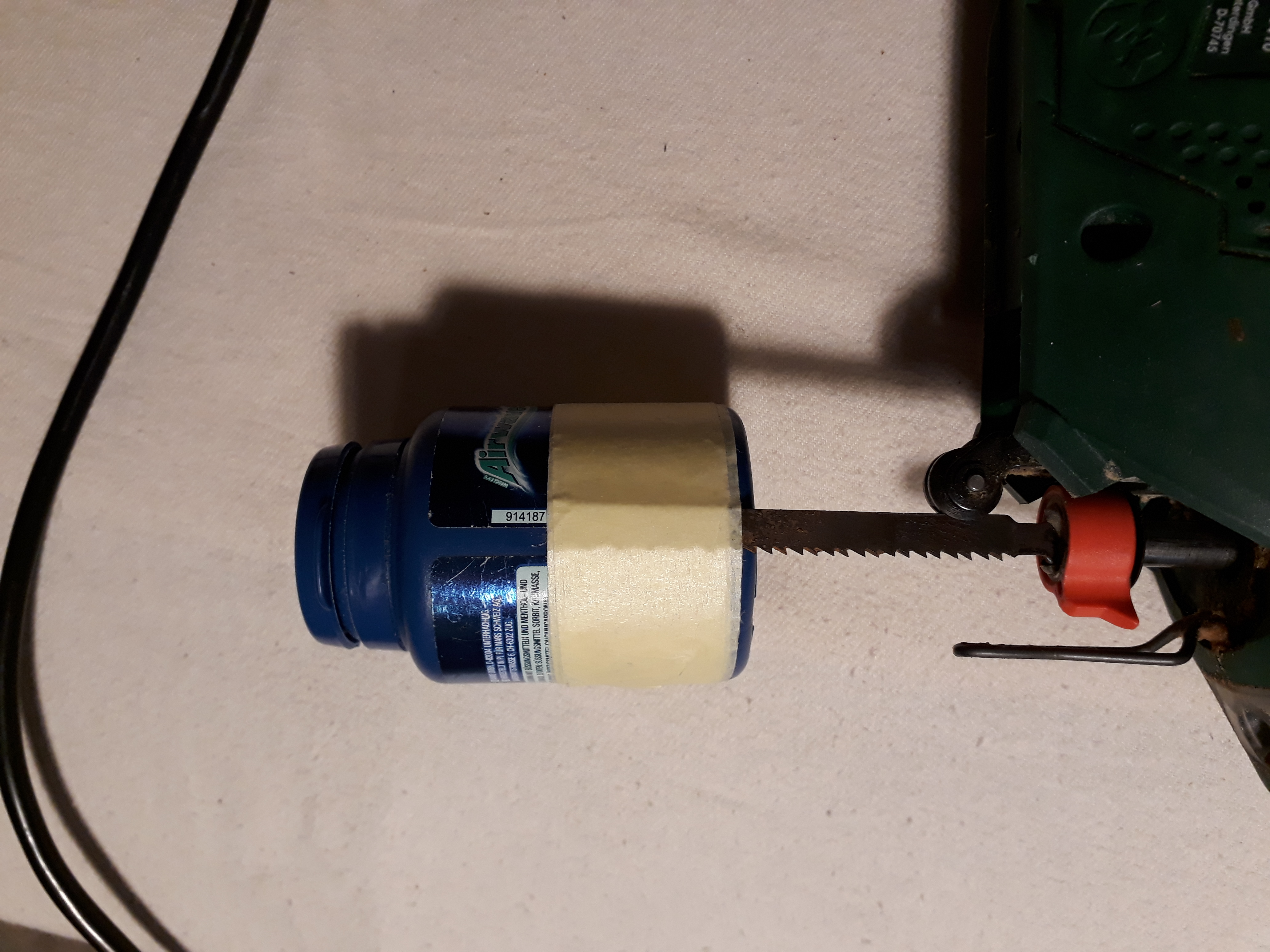

Bohrer is natürlich quatsch, Stichsäge geht ganz gut wenn man sich eine entsprechende Halterung baut. Ich hab auch mal überlegt mit Lego Technik o.Ä. ein Fließband zu bauen um die Flaschen in konstanter drehbewegung zu halten, das geht aber nicht bei GW Farbe und hält die Farbe auch nur frisch. Das müsste man dann regelmäßig anmachen, also auch nich optimal. Zum frisch halten würden wohl auch leichte Vibrationen reichen, also E-Zahnbürste oder besser noch diese Vibrierenden Massage Dinger. Es gibt auch Maschinen die Armbanduhren drehen um sie aufzuziehen. Die sind so langsam das keine Zentrifugalkraft entsteht, deine Agigatorkugeln leisten dann aber ihre Aufgabe.

pps. Bei dem ganzen gefasel... Stichsäge ist der Weg, ich empfehle eine Stichsäge!

Ansonsten was Ponyhof und s-lost vorschlagen: Farben flach lagern und die Stichsäge (ein stumpfes Metallsägeblatt abschleifen, man kann da etwas zur Halterung der Farben hart auflöten: 2 Bleche, Schrauben und Muttern zum Einspannen; M3-Tape tuts auch...

Als Halterung für die Stichsäge (Säbelsäge geht natürlich auch) eignen sich auch Spannzwingen, oder verschließbare Dosen/Tupperware (in dem Fall macht es glaueb ich Sinn wenn man den Hohlraum irgendwie ausfüllt damit die Farbfläschchen nicht in der Dose rumfliegen, is aber nur son Bauchgefühl). Das ganze lötest, oder klebste dann auch an nen altes Sägeblatt.

So einen automatischen Schüttler aus einer Stichsäge hatte ich auch mal, aber jetzt male ich nur noch nachts/abends und da braucht man keine 70dB Stichsäge die da rumröhrt und die Kinder wach macht.
