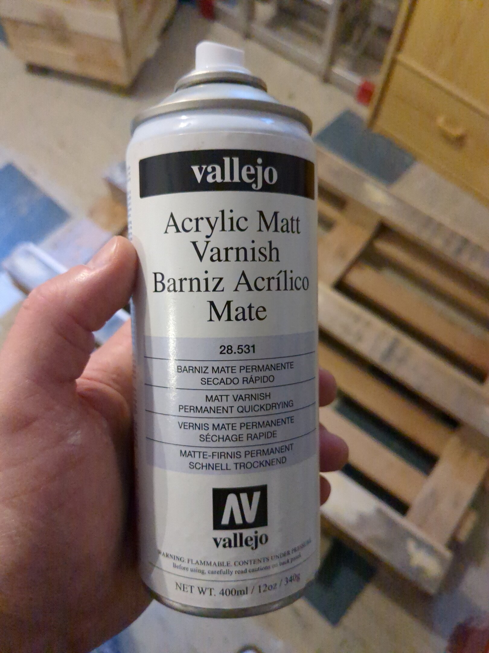

Ich poste es mal hier: Hab diese Dose im Keller gefunden. Taugt das Zeug für Minis?

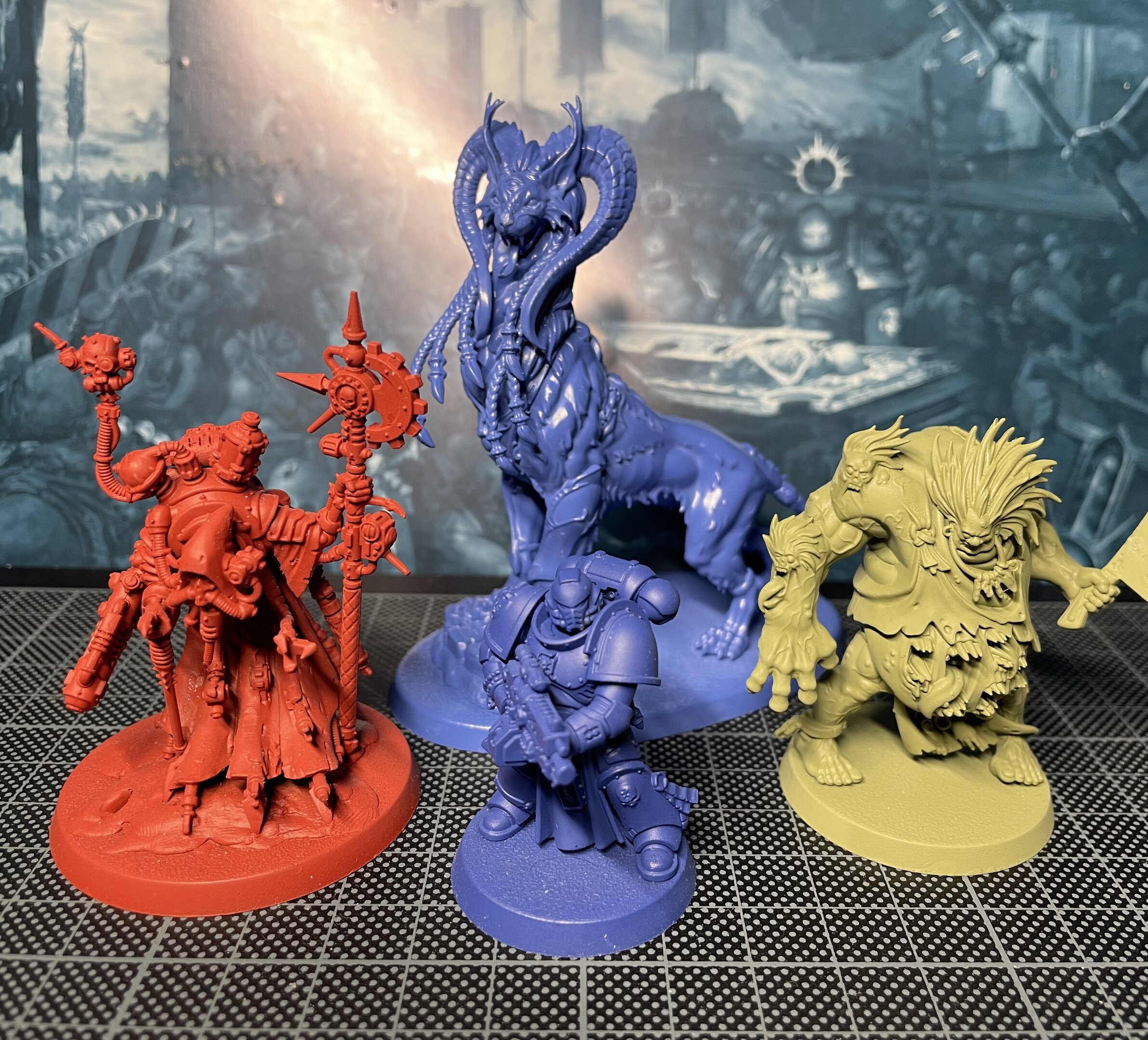

Ich hänge mich mal hier dran, weil ich gerade ein wenig unzufrieden bzgl. eines Sprays von Army Painter bin, nämlich dem Ultramarine Blue. Hatte es spontan gekauft, da ich damit meine Tzeentch-Figuren besprühen wollte und es ein wenig heller als das Macragge Blue von GW zu sein schien. Das ist es am Ende auch, der Farbton gefällt mir sehr gut. Was mir aber gar nicht gefällt: die Farbe ist extrem glänzend / glossy. Ist das normal für Sprays von Army Painter? Ich hatte mal Gelände mit deren Uniform Grey besprüht und eigentlich das Gefühl, dass es am Ende ähnlich matt wie die Sprays von Citadel war. Aber jetzt habe ich meinen Greater Demon mit dem Ultramarine Blue besprüht und er ist im Licht richtig am glänzen.. Da ich dachte, dass vielleicht zu dick und bei zu kaltem Wetter gesprüht wurde, habe ich es noch einmal mit meiner Sphiranx getan und penibel auf die Anleitung geachtet. Und zu dick ist der Auftrag eigentlich nicht. Ende vom Lied, sie glänzt nun auch. :>
Ich hatte eigentlich gehofft, dass das Spray ein vergleichbar mattes Finish hat wie die GW-Sprays. Hat es hier aber leider nicht, siehe Bild.
Matt lackieren möchte ich meine Miniaturen nicht. Daher die Frage zu den Army Painter Sprays. Sind die tatsächlich so glänzend, oder habe ich da einfach eine schlechte Dose erwischt?
Und falls sie wirklich so glänzend sind, gibt es Anbieter mit matteren Farbsprays, die ein ähnliches Finish haben wie die von Citadel? Wie steht es da um die Sprays von Vallejo?
Ich nutze in der Regel GW-Sprays, aber Army Painter und Vallejo finde ich aufgrund ihrer vielen Farben eigentlich sehr interessant.

Falls ich mich dranhängen darf? Welchen Mattlack aus der Dose würdet ihr denn empfehlen? Ist der von Vallejo, den @Tarkus gepostet hat, brauchbar? Gibt es da überhaupt ein Non-Plus-Ultra-Produkt?

Das Blau ist tatsächlich ein glossy finish, aber nichts was ein Mattlack lösen könnte, wenn man nicht weiter bemalen würde. Spätestens wenn du ein Wash einsetzt ist der glänzende Look nämlich verschwunden.

Danke für die Info. Haben die anderen Sprays von Army Painter denn auch ein glossy finish, oder trifft das nur auf das Blau zu? Hatte mir ein Werbevideo auf Youtube angeschaut und irgendwie sieht es so aus, dass das Blau das einzige Spray ist, welches diese Eigenschaft hat.
