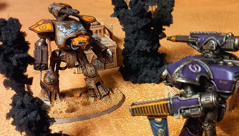

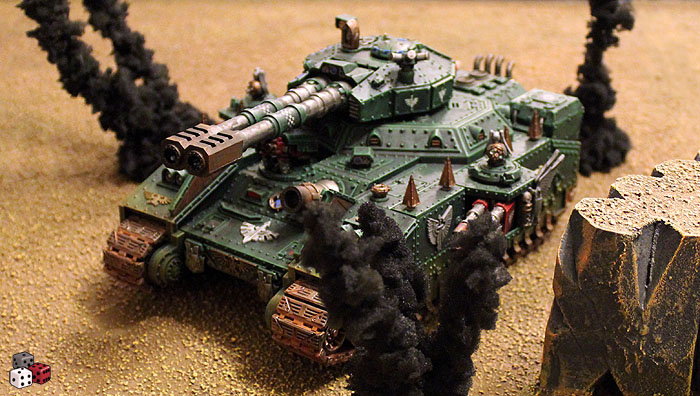

Noch einfacher geht es mit einem Base, auf das Du Draht klebst. Auf den Draht fädelst Du wie Schaschlik Schwammflocken drauf, z.B. von Blistern, Feldherreneinlagen oder der Küche, und klebst die fest. Nach Bedarf kannst du die dann noch Besprühen. Fertig.

Faser auf ein Drahtgestell, die läßt sich, besser als Watte mit Leim/Wassergemisch aus der Sprühflasche(Sprühkleber geht auch,mag ich aber nicht so) bearbeiten. Danach einfach unten Weiß, oben Schwarz (normale Sprühfarbe von Toom reicht)matt grundiert und mit rel trockenem Pinsel fertig bemalen.
Ich suche gerade mal Bilder von meinen...

Cool! Das ist ja noch einfacher und sieht dank grauer Farbe des Schaums schon ohne gesprühe gut aus. Vielleicht mach ich das dann einfach so und lass das Feuer weg. Möchte mich auch nicht zu sehr aufhalten mit den Markern, gibt genug anderes zu tun.
