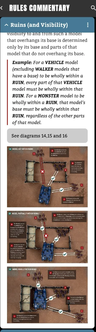

Das ignoriert imho aber erst mal das RC (s. 29 Ruins and Visibility)?
Da wird zb bei Diagramm 15 sehr deutlich, dass das Vehicle "wholly within" der Ruine sein muß, um eine Sichtlinie zu ziehen.
"The Vehicle cannot see this Infantry unit because the Vehicle is not Towering and it is not wholly within
the ruins
, but as models can see into ruins normally, this Infantry unit can see the Vehicle.
Ein Rohr, dass herausragt, verhindert bei Vehicles ohne Base, dass sich das Vehicle "wholly within" der Ruine befindet.
For Vehicles (excluding Walker models that have a base) or models without bases, every part of the model and its base (if it has one) is used for determining if it is not within, within or wholly within a Ruin.

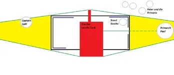

Wenn ein nicht vollständig in der Ruine stehender Predator in Diagramm 16 eine Sichtlinie auf Einheit C ziehen kann, dann kann ein Baneblade, dessen Rohr laut RAW Teil der Hülle und damit valider Ausgangspunkt einer Sichtlinie ist, eine Sichtlinie zu einer Einheit ziehen, die auf der Seite steht, an der das Rohr herausragt.
Reaktionen: Haakon

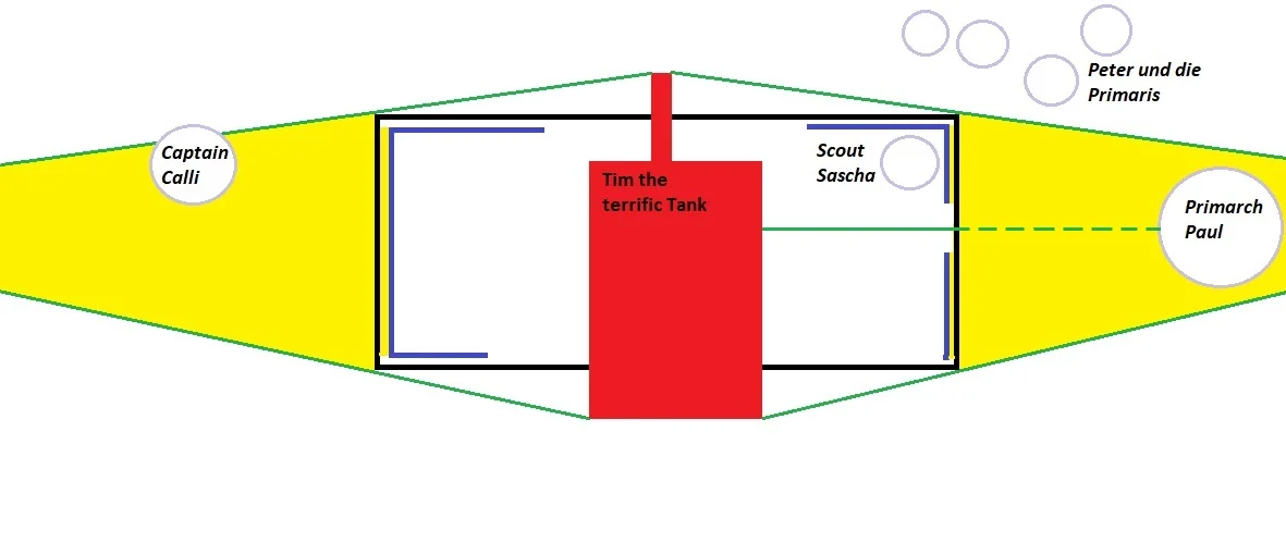

Nach den RAW kann Tim alles beschießen, was nicht vollständig im gelben Bereich steht. Die Kanone eines Baneblade ist Teil des Rumpfes, und damit "ein beliebiger Teil des Modells".
Also ergibt sich:
  • Captain Calli ist von der Ruine zum Teil verdeckt, bekommt Deckung.
  • Scout Sascha ist innerhalb der Ruine, nicht außerhalb. Er kann voll gesehen werden, bekommt aber Deckung (vollständig in der Ruine).
  • Peter und seine Primaris können gesehen werden und erhalten keine Deckung.
  • Primarch Paul kann nicht gesehen werden, da Tim nicht aus der Ruine heraus schauen darf.
Auf Basis von Regelkommentar 1.5, Seite 29, "Ruinen und Sichtbarkeit":
Die Diagramme unten zeigen, wie sich die Sichtbarkeit von Einheiten ändert, wenn sie sich in, vollständig innerhalb oder hinter Ruinen befinden. [...] Siehe Diagramme 15, 16 und 17 [Diagramm im obigen Post zur Referenz]
Bezugnehmend auf Regelkommentar 1.5, Seite 31, Diagramm 16, "Fahrzeug nicht vollständig innerhalb der Ruine", Fall C :
Das Fahrzeug kann diese Infanterie-Einheit immer noch sehen, und diese Infanterie-Einheit kann das Fahrzeug sehen. Das Fahrzeug kann keine Ziele auf der anderen Seite der Ruine sehen, aber alle anderen Regeln für Sichtbarkeit gelten normal.
