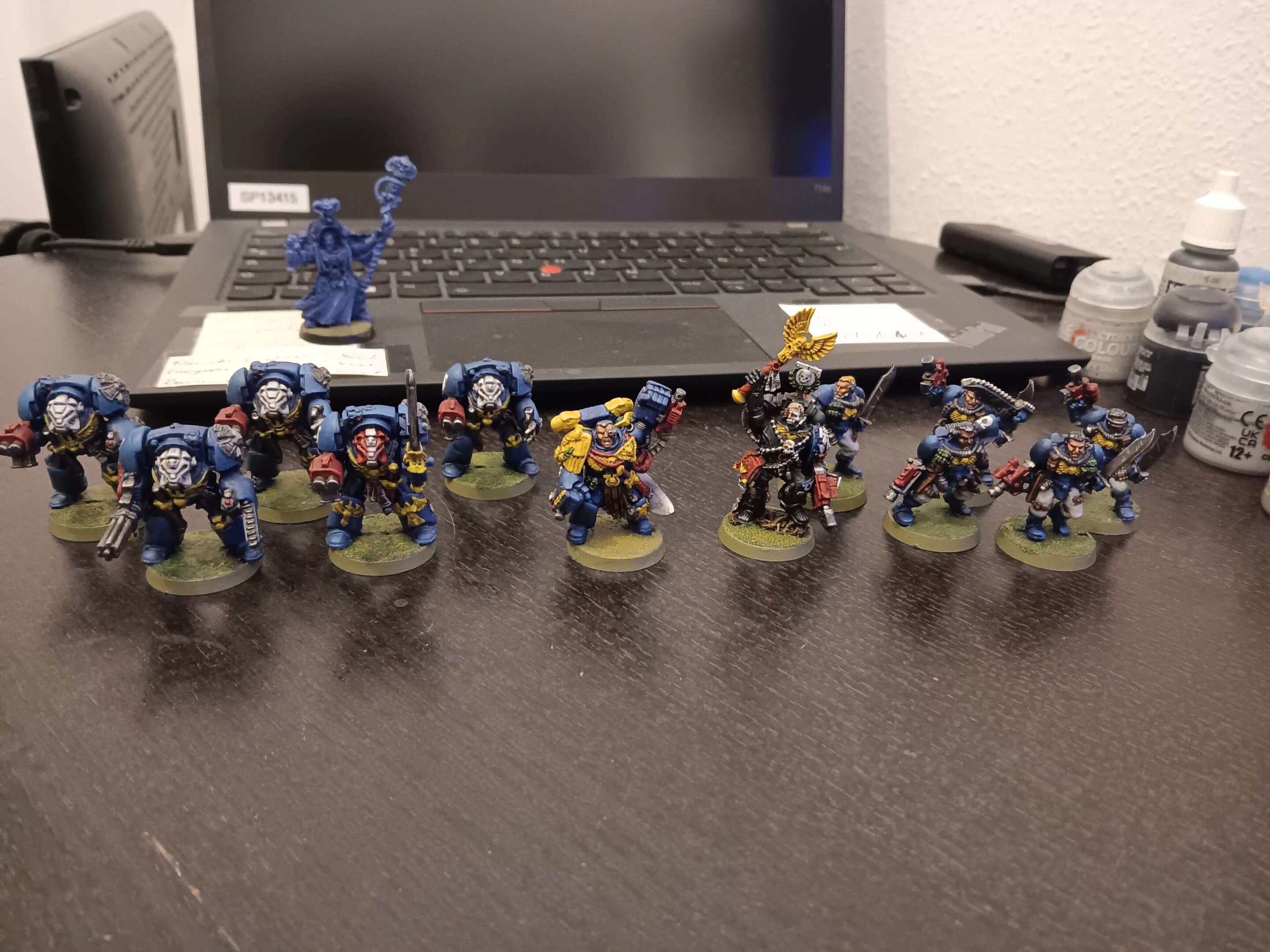

Hallo Leute,
ich bin gerade an meinem zweite Editions Space Marine Projekt dran und habe deswegen einen ganzen Schwung seeeeerh alter Plastik Space Marines bekommen.
Natürlich sind die alle bemalt.
Also habe ich mir Isopropanol besorgt um sie zu entfärben ohne die Figuren zu beschädigen.
Jetzt sind die aber schon 3-4 Tage in der Pampe und trotz mehrfachem "zahnbürsten" bekomme ich die Farbe bestenfalls oberflächlich ab.
Hat jemand eine Idee was ich machen kann um die Farbe besser abzubekommen OHNE die Figur zu beschädigen?
Hier noch keine kleine Impression:

Was Wunder wirkt ist ganz normaler Spiritus.
Danach die Miniatur in lauwarmem Wasser abbürsten (also wirklich unter Wasser).
So habe ich bereits mehrere Minis fast Restlos (auch die Grundierung) wieder sauber bekommen, auch schon Ghostkeels, Riptides, Rhinos und auch kleine Geist Kampfanzüge etc.
Probiers mal aus. Sollte natürlich auch ohne weiteres mit Isopropanol funktionieren, wichtig ist einfach die Minis in lauwarmem Wasser UNTER Wasser zu bürsten.

Übrigens ist keine der oben abgebildeten Marines aus plastik... das ist alles Metall. Die kannst du auch mit Aceton behandeln, da geht alles weg! (Nur bases und Backpacks vorher retten).
