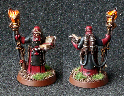

Von LeGeneral, das ist eher Holzfeuer, wie man es häufiger sieht.
So und nun?
Auf der oben genannten Seite gibts auch noch ein "Fire Theory", hier entlang, das zeigt ein paar sehr schöne Bilder als Beispiel wie man es malen könnte.
Machste halt, was Dir besser gefaellt, gibt ja genug Arten von Feuer.
Aber ich denke aus allen drei Bildern (also inkl. der Schwester/ Bot Geschichte) ist eine Sache zu erkennen. Mehr Weiss/ hell gelb und vor allem dunkleres Rot ist noetig um das Gefuehl von Feuer zu vermitteln. Also weniger Zwischentoene, mehr Kontrast (im Vergleich zu dem non lead Tutorial).
Bei der Schwester darf man uebrigens nicht vergessen, dass das ganze Bild mit Source Lightning arbeitet. Das hilft enorm, um die Stimmung von Feuer einzufangen. Nimmt man mal nur den Flammenstrahl sieht der genauso aus wie Lava, da es bis schwarz hoch geht (also eigentlich runter, aber ist ja alles andersrum beim Feuer :huh🙂.
Schichte es doch einfach. Du faengst mit Weiss an und arbeitest dich dann nach Belieben hoch. Welche Farben du jetzt dafuer im Detail nutzt ist egal. Halt irgendein Weiss - Gelb - Orange - Rot - Schwarz. Der Rest wird einfach gemischt. Wie bei Lavabases eben. Das erfuellt gerade bei dreidimensionalen Flammen gute Ergebnisse:
Victorias fliegende Soro ist vielleicht der Grund, warum ich es nicht kann...
Source Lighting finde ich irre schwer, und sie hat das ja superkonsequent durchgezogen in ihrer Mini.
Ich probiers nächstes mal mit dem Hellgelb - Dunkelrot-Kontrast der von LeGeneral vorgeschlagen wurde. Schön mit Verläufen, aber mit steilem Gradienten.
Bleiben die schwarzen Spitzen, oder schwarze Streifen in den Flammen. Braucht man die? Ich glaube nicht. Aber helfen die? Ich glaube schon. Das letzte Bild gerade zeigt sie ja auch wieder.
