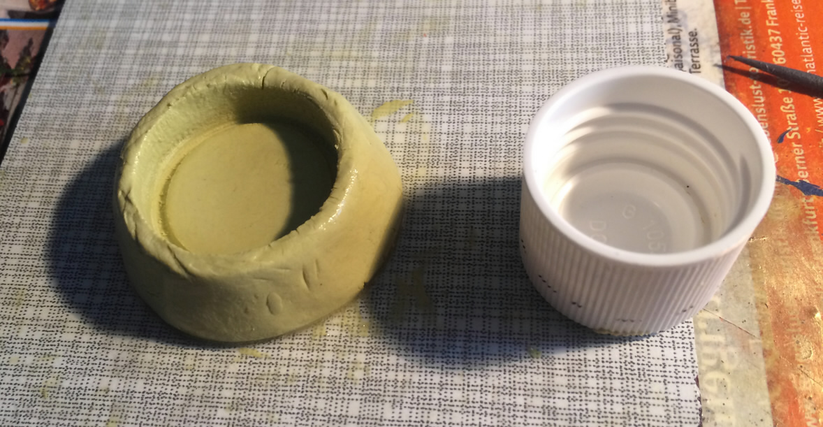

Mein erster Versuch für eine eigene Base zu Star Wars - Legion,
ich habe die info dass die 27mm Durchmesser und ca. 5mm Höhe haben sollte.
Und da ich ja seit längerem schon Kleinteile für Gelände sammel, habe
ich sogar etwas passendes gefunden. 🙂
Das wird eine Inverted Base, also eine mit höherem Rand als der Baseboden.
