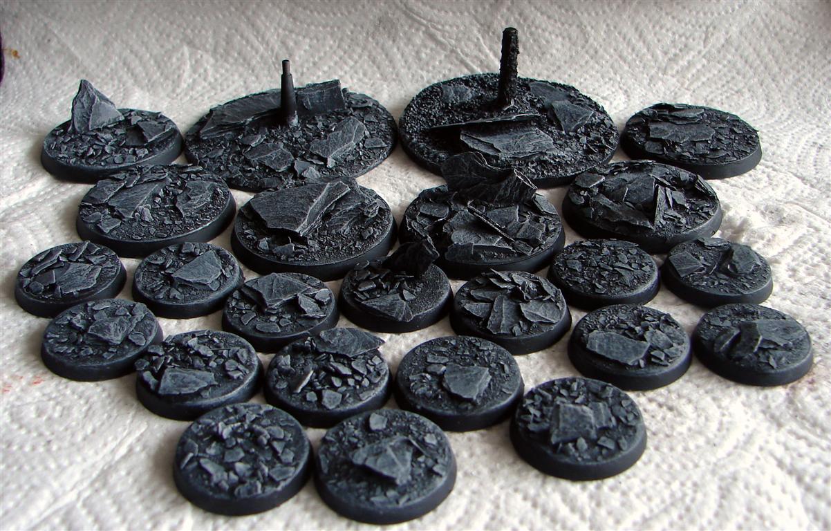

Kleinere Schieferplatten kann man auch gut auf Termiebases kleben. das geht schon. ist nur eine Frage der positionierung.
Lücken muss man dann eben mit kleineren Steinen "abdichten". Habe das bei meinem Skripto in Termirüstung gemacht, der steht jetzt ein gutes Stück höher und Platz für Lava habe ich auch noch.
Da sieht man das oben gezeigte im Rohbau, das ganze lässt sich sicher auch im kleinem Maßstab bewerkstelligen.
Einfach so wie ich einen Schieferblock im Gartenbaumarkt kaufen in ne Tüte packen und mit dem Hammer so lange draufhauen bis man passable Stücke hat, danach dann die kleineren weiter kleinhauen usw... danach wird es ne Puzzlearbeit.
Im kleinem schaut das dann so aus:
Da fehlen jetzt noch die Figuren drauf und dann die Bepflanzung.
Zum Schiefer...der wird ja von GW ernstgemeint in kleinen Boxen verkauft....geht einfach in ein Zogeschäft mit ner Terra/Aquaristik Abteilung...Dort liegen Schieferplatten als Kiloware rum..(3-4€/Kg)..nehmt euch eine mit, und mit einem Hammer und ein paar gezielten Klopfern auf Kanten und Ecken der Platte erhaltelt Ihr perfekte Bruchstücke für jede Basegrösse....und ausreichend Material um damit bis zur Rente Schieferbases zu gestalten.
Ohne Scherz, der ganz normale Holzleim von Ponal... Auserdem kann man dann noch schön mit der Positionierung spielen.
Wenn man ein altes Küchensieb hat kann man sich aus den Schieferresten auch eine Bestreuung sieben, das sieht dann auch realistischer aus, bei den beiden Flugbases besteht eines zur Hälfte aus Sand (das rechte, dessen linke seite), der Unterschied ist deutlich gegenüber den anderen, welche auch mit Schieferstücken bestreut wurden.
Und mit was klebt man sowas am besten? Sekundenkleber, 2K-Kleber, Sekundengel, Holzleim (wohl eher net 😀), ...? 🤔
Schaut nämlich ganz nett aus 🙂 (ich mach dasselbe nur mit überschüssigen 25mm Eckbases)
Leim oder Sek-Kleber funktionieren ohne Probleme. Bei grösserenBrocken kann man auch auf Heisskleber ausweichen.
Wichtig: Wenn du Schiefer aus der Plastiktüte kaufst wasche die Schieferstücken vorher ordentlich ab, da sich durch die Verarbeitung viel Staub ablagert und dadurch ( logisch) der Kleber nicht haften kann.
