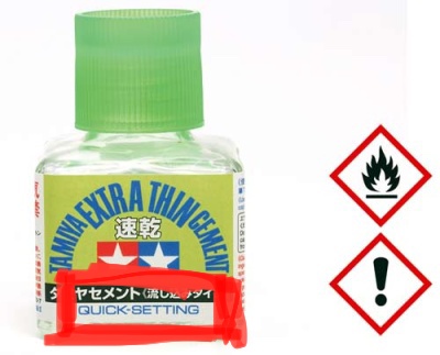

Guck mal nach ob du den Ultra Thin oder Ultra Thin Quick Setting hast.
Der Quick Setting trocknet wirklich sehr schnell. Ich mag den persönlich nicht so weil er mir teilweise trocknet bevor ich die Teile zusammen habe. Zum „verschweißen“ ist er aber super.
Der sieht leider von der Verpackung her sehr ähnlich aus wie der normale.
Es ist dieser
Ok ich denke, dass er tatsächlich einfach zu schnell trocknet. Zum verschweißen bzw. nachträglichem zusätzlichen verschweißen, also wenn etwas klebt man aber nochmal in die Spalten geht, benutze ich ihn auch, aber ob das dann funktioniert hat, merkt man ja nicht unbedingt immer.
Gestern ist es mir wieder ausgefallen. Ich habe den Arm eines Orks ankleben wollen, und das hat einfach nicht funktioniert.
@Zorndike Orks ist 'ne Steilvorlage, hatten wir nämlich schon! Die aktuellen Viechjäga haben ja relativ schwere massige Körper. Diesen und einen Arm sauber mittels Schaber von Formlinien befreien und mit dem Schaber auch kurz über die Klebestellen an Rumpf und Arm kratzen. Dann bitte den Arm am Körper ausrichten und nach Deinen Ressourcen in der Lage fixieren (Krokodilklemme, Fixierband etc). In den Spalte zwischen Körper und Arm dann den von Dir genutzten Tamiya Quick
in angessener Menge (darf nicht unten wieder rauslaufen) reinlaufen lassen. 15 Min warten (Nummer sicher) dann Fixierung entfernen und viola, jetzt solltest Du den ganzen Ork am Arm hochheben können... ?
