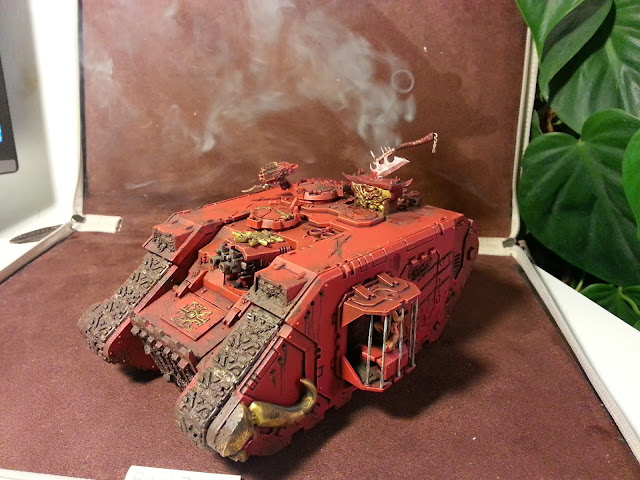

Ich hab es endlich mal realisiert. Lang hat die Idee gebrütet, nun ist es endlich fertig 😉
Eine ausführliche Dokumentation und mehr Bilder zum Bauvorgang hab ich unten im Video verlinkt.
Details zum Umbau:
- Funktionierender Auspuff
- Laserkanonen durch Stripperinnen ersetzt
- Khornige Umbauten
C&C erwünscht!
Innovative Umsetzung. Bisher hab ich immer nur Fahrzeuge mit Led Beleuchtung gesehen. Ein funktionierender Auspuff ist da neu.
Zu den Stripperinnen: Da finde ich würde sie eher zu Slannesch passen. Beim Khorn LR dürfen die doch nur mitfahren wenn sie ihre Tage haben oder? 😉
Sieht auf jeden fall super aus. Kommt in der Art noch mehr? Oder passt die Technik nur in einen LR?
Hey!
Bei den Stripperinnen lass ich nicht mit mir reden, die passen in jede Armee 8)
Also wenn man eine kleinere Energiequelle mit >12V findet spricht nichts dagegen das auch in andere Modelle einzubauen. Ich wüsste aber grad spontan nicht, woher man die nehmen könnte.

Für Cybots halte ich das für leider für unmöglich. Vielleicht wenn man ein Netzteil verbaut, aber den Cybot die ganze Zeit an der Leine zu führen sieht auch doof aus.

Coole Sache das. Hatte sowas ursprünglich auch für 1-2 Chimären meiner Imps geplant, aber es dann aufgrund der nötigen Batterien verworfen.
Ich meine je nachdem was für ein Dampfgenerator man dort benutzt brauchen die 12-16V oder sogar mehr. Das ist in kleineren Modellen schwer unter zu kriegen. Ich hab mir ja bei meiner 9V Block Batterie schon schwer getan. 🙂
grüße
2032 Batterien von Reichelt. Die haben 3,2 mm höhe; Durchmesser ungefähr wie ein normales Base und drei Volt.
Davon vier Stück, dann landest du bei 12 Volt und 13mm Höhe.
Die sind aber schnell leer. Wenn man die voll Power laufen lässt und die 350mA Rauchgenerator Strom rauszieht, dann landet man bei ungefähr 40 Minuten Betriebsdauer.
Man kann sie auch aufladen, aber so ein Ladegerät habe ich ehrlich gesagt noch nicht gesehen. Gibt es bestimmt irgendwo.
