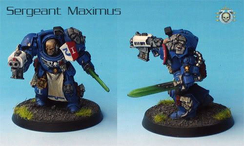

sieht dann in etwa so aus:
Zusätzlicher Bart/Stoppel Effekt:
60 % Codey Grey 40% Bronzed Flesh gemischt im Verhältnis 30:70 mit Wasser
Hoffe das hilft
