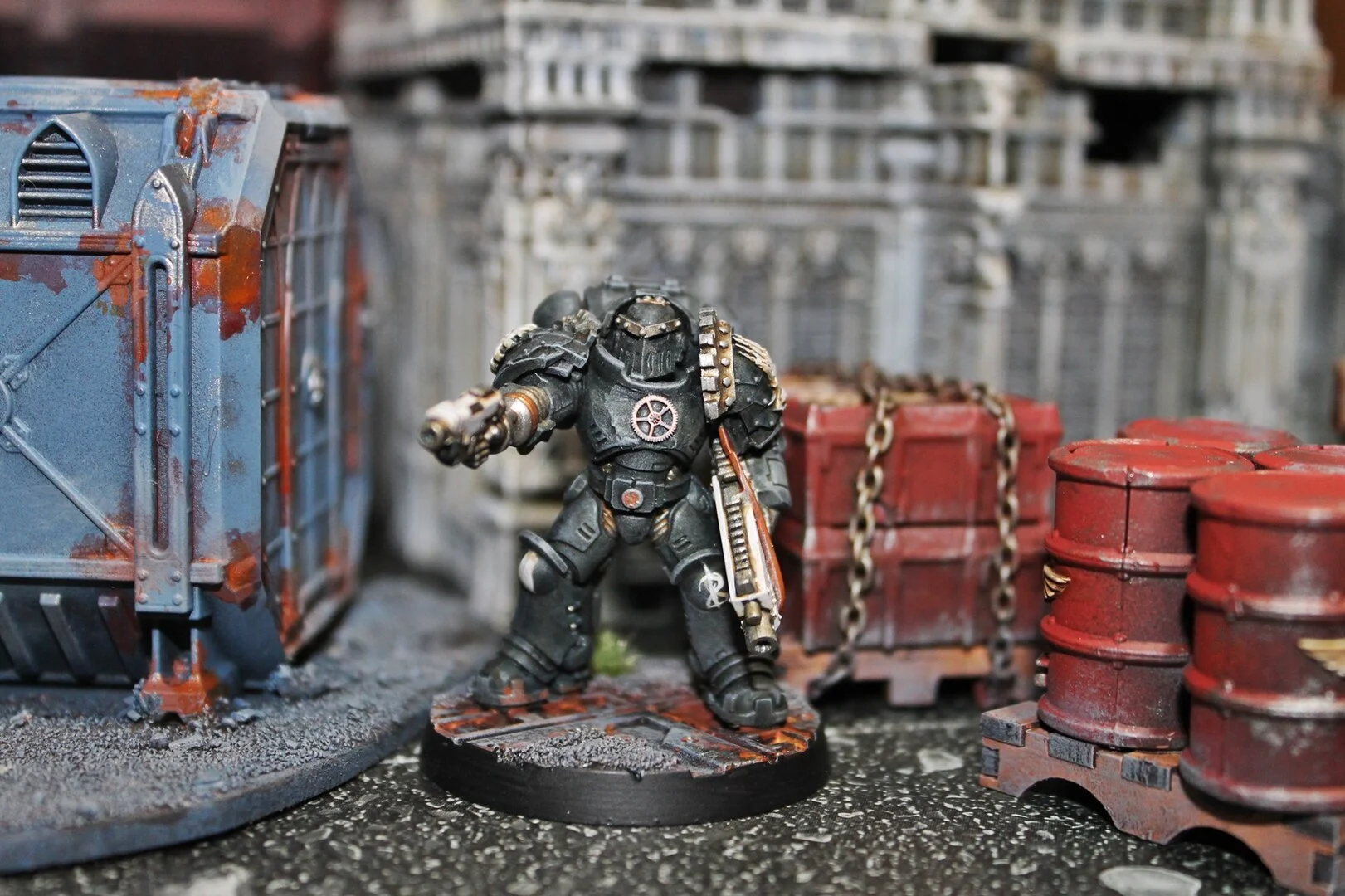

Hab euch mal ein Bild hochgeladen (aber wie man dass dann hier dreht schnall ich nicht). Vielleicht hat ja noch jemand auf Basis des Bilds einen Tipp
Das helle Blau wird auf alle Fälle etwas an "Knalligkeit" verlieren, aber ansonsten stimme ich mit den anderen überein, nur nutze ich das Mattlack-Spray von GW und nur ganz fein bei gutem Wetter eingenebelt (ca. doppelte Entfernung wie ich grundiere).
