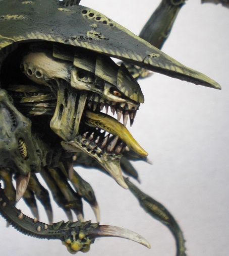

Die Zunge des Dimachaerons ist beispielsweise mit Lamenters Yellow überzogen worden, nachdem sie auf die selbe Art wie das restliche Gesicht hochgeschichtet wurde. Ich denke, das veranschaulicht die Funktion ganz gut! 🙂
Also Glaze nehm ich für Edelsteine, Linsen und so was. Es erzeugt die glänzenden Look ohne die Orginalfarbe vollständig zu überdecken. Im Fall der Zunge wirkt diese dadurch feucht.
