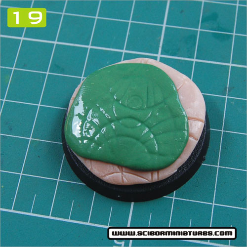

Ok dann versuch ich mich mal etwas deutlicher Auszudrücken... 😉
ich habe das im inet gefunden..... :huh:
http://www.sciborminiatures.com/en_,sculpting.php?id=571#i/tutoriale/big/plate18.jpg
ich frage mich welches Material da als Form genommen wird <_<, auF die weise kann man ja auch beschriebene Symbole herstellen für den Eigenbedarf.
Als Form (Negativ) wird doch das GS genommen, als Vorlage kommt Pink Stuff (ich nenn es einfach mal so ^^) zum Einsatz
Aber das könnteste auch mit GS machen, wenn du was eigenes machen willst
Ah ok, ich seh schon was gemeint ist, das rosa Teil ist das Negativ und das GS ist der Abdruck
Der Autor hat allerdings schon alles wissenswertes in dem kleinen Kästchen reingeschrieben
Sach das doch gleich ^^
As the answer for many mails I've been recieving recently I decided to cope with all questions about making molds. This tutowial shows how to make molds at home - without computer, 3D milling machine , teleports or nano-cyborgs 🙂 As the material I used Super Sculpey mass but You can use other if You prefer, but Super Sculpey is really fine. If You want to make thinner, more fragile patterns You should use thinner plastic than from pills packing (blisters plastic is probably good idea), but in this tutorial I wanted to show the general idea and moreover - sth easy to make. Required time for making this part was just about 15 minutes + the time for hardening the mold.
Enjoy!
Das rosa Zeug heißt
An sich sieht man ja anhand der Bilder wie er bei dem Muster vorangegangen ist. Er hat ein Stück Pappe ausgeschnitten, in die Form gedrückt damit er die Beinschiene hinbekommt und mit so Pillenpackungsfolie die Linien gezogen und damits an einem Bein passt es auf nem Korken gebogen und trocknen lassen
