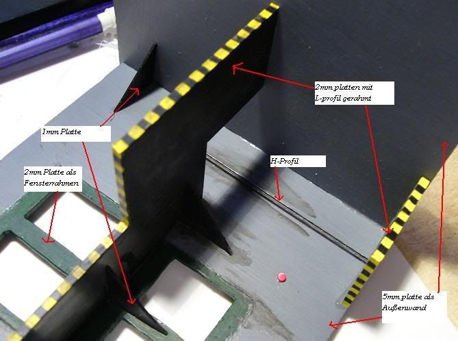

es war das H - Profil .... die stärke weiß ich leider nicht mehr.
also es war gedacht um ne kranschiene darzustellen (die großen teile in industrieanlagen, die an der decke hängen) ...ehm...naja, nun ist es die führungsschiene für eine 1 mann hebeplattform 😛

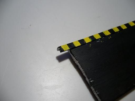

da fällt mmir grad noch ein...ich hatte noch L profile ...die sind ganz nett um kanten zu machen
(wenn du mal net ganz sauber geschnitten hast, kannste die dransetzen und mit GS füllen 😉 )

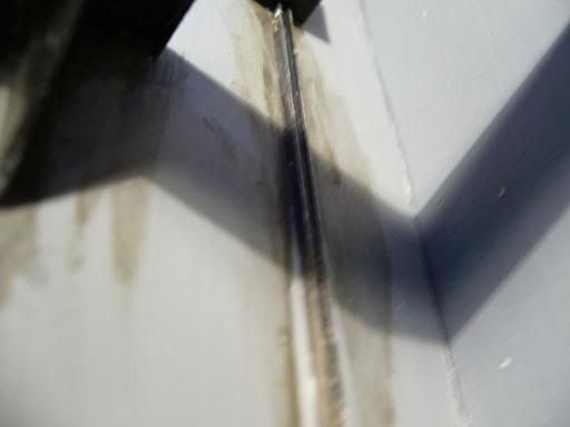

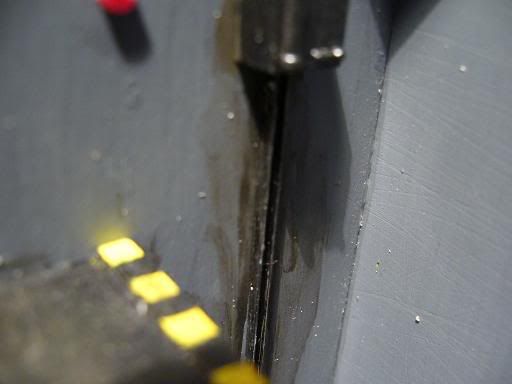

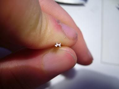

also es is das 1,5mm profil...frag mich net warum ich das kleinste genommen hab o0
naja, hier ne darstellung, wie ich es als "laufschiene" gedacht hatte:
so und hier noch verschiedene sachen verbaut...naja, foto is echt sch*** (zur größenvorstellung: der laufsteg ist ganz knapp breiter als eine norm rundbase)
hoffe das ganze hilft dir irgendwie weiter

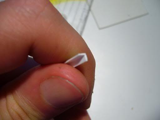

L profil...jo, ich such ma eben noch n nicht verbautes und ne stelle wo mans verbaut gut sehen kann
okay, hier der rohling:
und hier als kannte verbaut:
