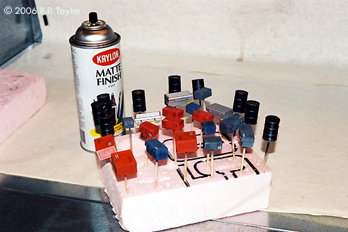

Ich unterstütze die Methode, die Malarowski vorgeschlagen hat. Ein 1-2mm Loch in den Bauch, ein Messingrohr reinleimen (mit Holzleim, vorzugsweise) oder reinklemmen, wenn es hält, und das am anderen Ende in einen entsprechend Großen Holzsockel versenken, damit man es abstellen kann - und dann einfach von allen Seiten besprühen.
Hier mal ein Bild, wie man sowas machen kann:
Ach so, und hinterher (d.h. nach dem Lackieren) den Stab entfernen, das Loch verfüllen und übermalen.
