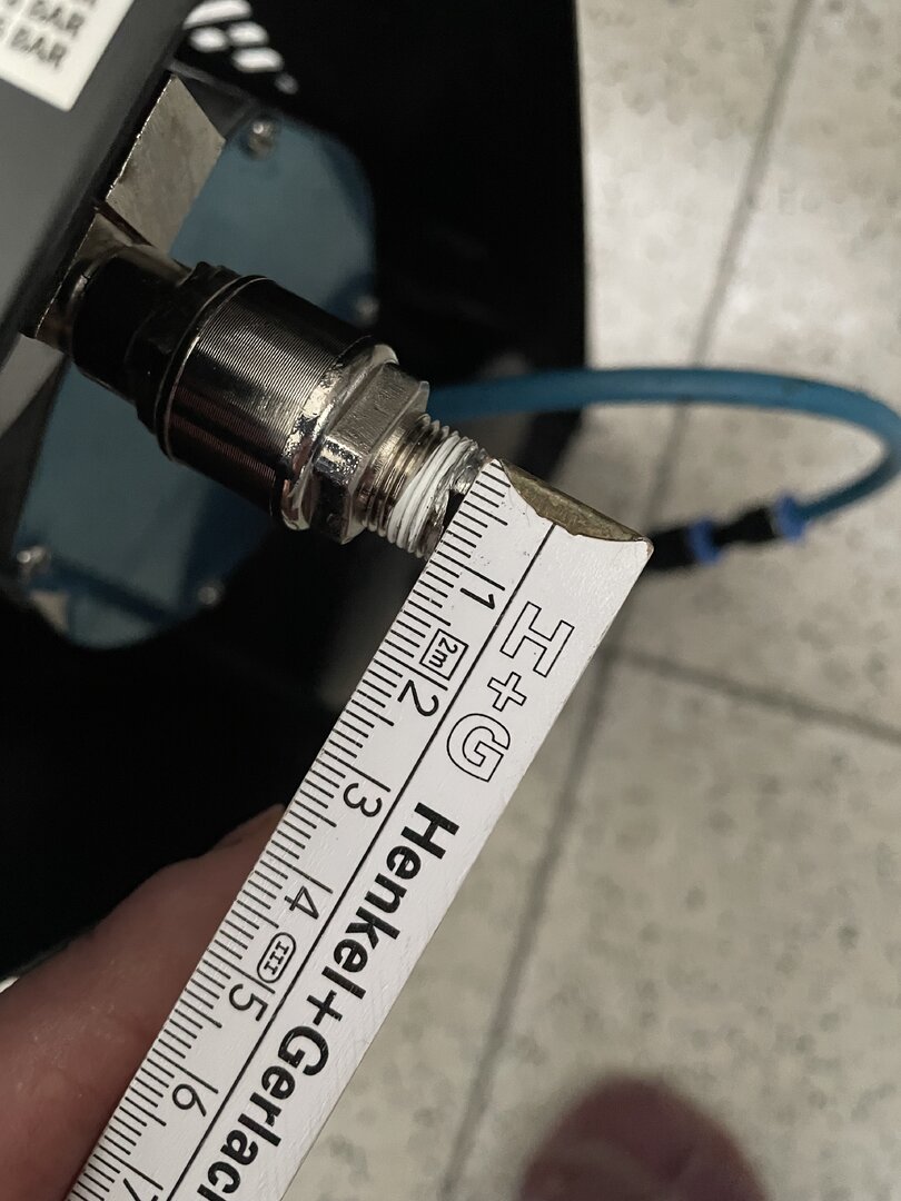

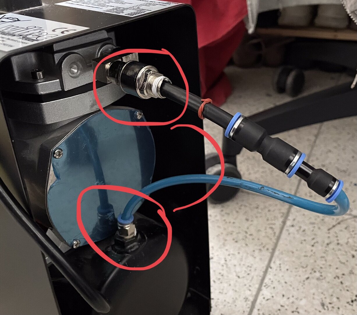

Ich suche für meinen Kompressor, das Verbindungsrohr zwischen Kompressor und Tank. Ich hab zur besseren Übersicht ein Bild beigefügt (gesucht wird der rot umkreiste Teil).
Bild 2 zeigt das ursprüngliche Teil, welches ich suche

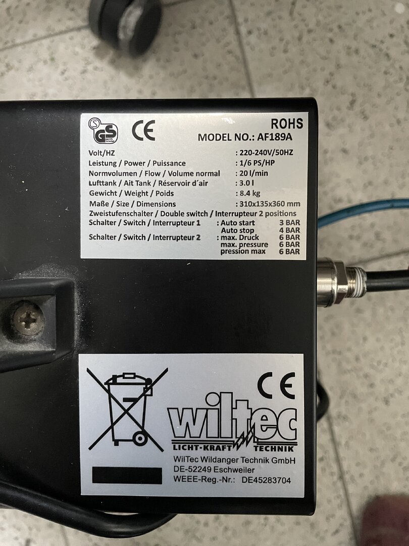

Wiltec selber verkauft das Teil leider nicht einzeln.
Freu mich über jede Hilfe

Nimm die beiden Anschlussteile vom Tank und vom Kompressor und such Dir einen Druckluftprofi (Fachhandel, Werkstatt o.ä.) der Dir einen flexiblen Druckschlauch / Panzerschlauch in etwas über nötiger Länge damit baut oder einen passenden besorgt. Also so wie das Provisorium auf Bild 1, nur in professionell. Das sollte dann in etwa so aussehen.
Wenn Du die Rest vom Originalrohr noch hast, wäre es einfach.
