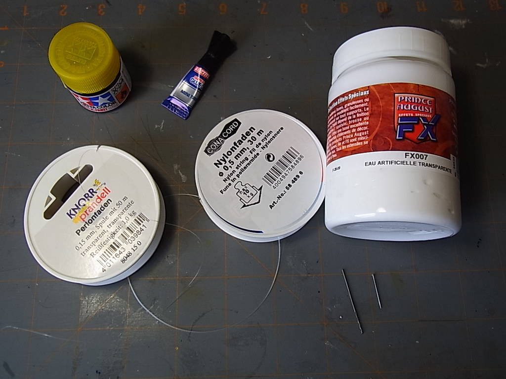

Erstmal das Arbeitsmaterial:
Zweimal durchsichtige Schnur, in 0,15 mm und in 0,5mm Dicke, beides bei meiner Frau in der Bastelschublade "ausleihbar". Tamiya clear yellow. Sekundenkleber. Einen Nagel zum körnen und einen 1mm Bohrer zum bohren. Und dann noch Wassereffekt von Vallejo. (Vallejo verkauft hier in Frankreich unter dem Namen "Prince August".)
Die beiden Nylonschnüre müssen wirklich unterschiedliche Stärken haben.

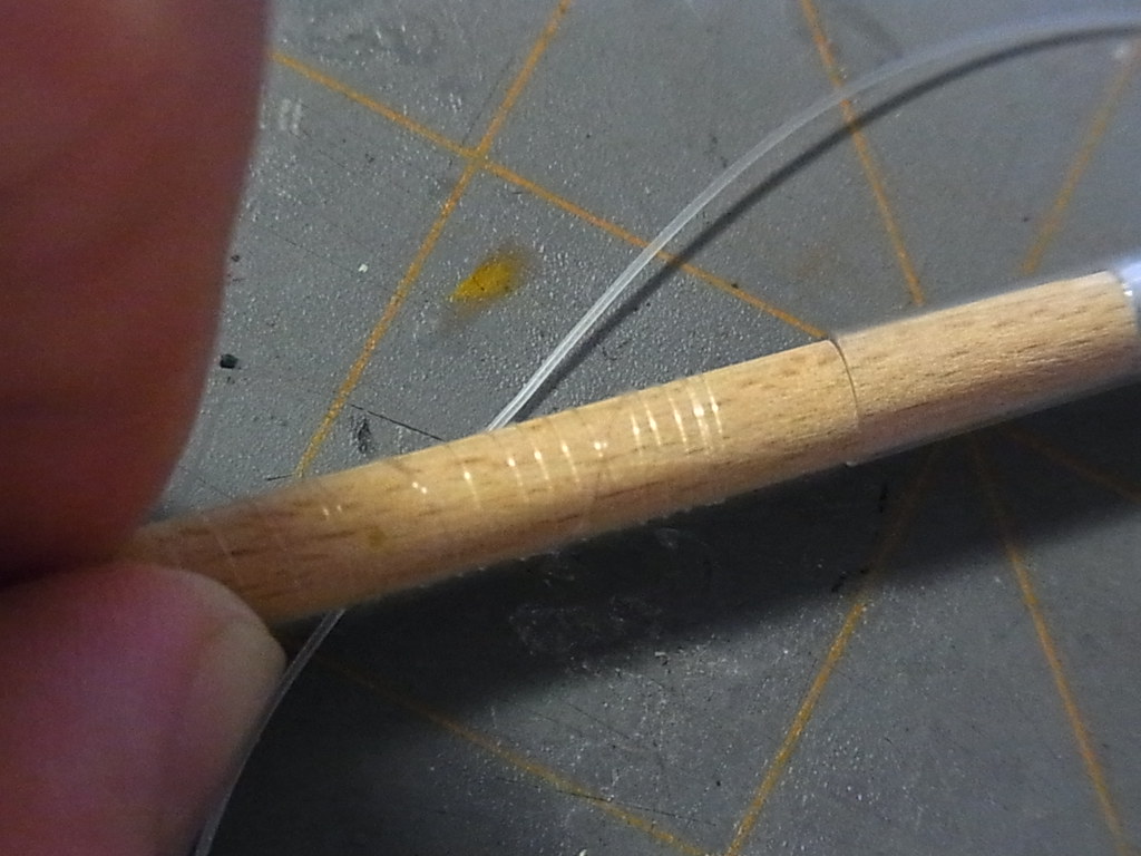

Eine für den Strahl und eine für die Spritzer. Wer will, kann sie um den Pinsel gewickelt auch in heisses Wasser tauchen, dann bekommt die Schnur einen schönen Biegeradius, den man für alles mögliche verwenden kann. Ich habe das leider nicht gemacht, deswegen sind meine Spritzer gerade.

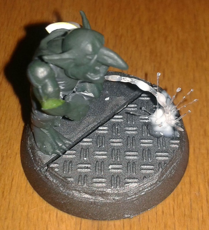

Hier ist der neue Star meiner Sammlung noch mal in Riesengroß. Verzeiht die Arme, die ich dem Grot gegeben habe. Ich bin nicht so der Green Stuff Modellierking
Was man auch sehen kann, direkt am Bauch vom Grot habe ich das Tamiya clear yellow weggelassen, um den Strahl-Anfang ein bisschen unsichtbar zu lassen. Das hat gut geklappt!
