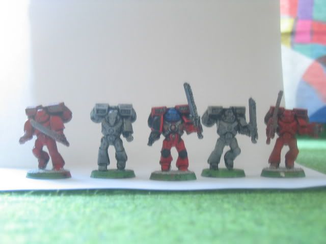

Also, ich kann auch nur handlesüblichen Brennspiritus für (das Zeuch für den Grill) Plaste oder Metal beführworten (?), ich kann dir mal ein beispiel zeigen, nach 3 Stunden einweichen und dann schrubben sahs so aus:
ICh meine nur die beiden die Grau sind, bei den anderen hatte ich nachdem nochmal Hand angelegt 😀
