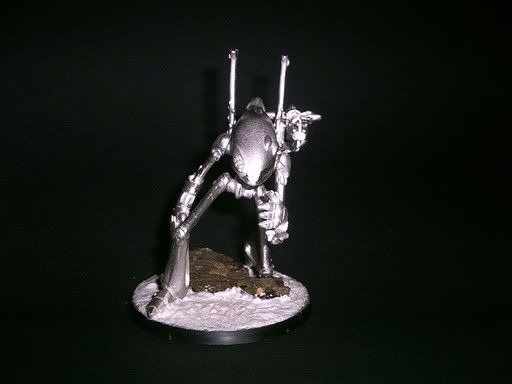

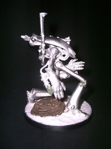

Ich habe mich drangesetzt meinen zweiten Phantomlord zusammenzubauen.
Diesmal wollte ich aber nicht die langweilige Standardpose der normalen Phantomlords übernehmen. Mein Phantomlord sollte diesmal ein wenig umgebaut werden.
Hier erstmal die "Standard-Pose" eines Phantomlords.
Die Pose ist meist so vorgegeben, da einem das Modell keine große Varianz läßt (da komplett aus Zinn). Einzig die Arme kann man in verschiedenen Winkeln anbringen.

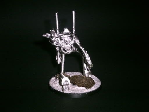

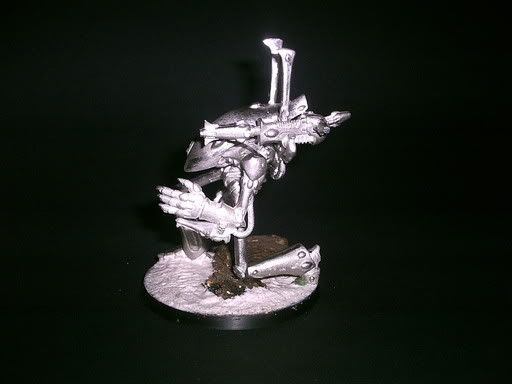

Hier nun aber mein Resultat:
Mein erster Gedanke war das sein rechter Arm vor seinen Körper greift und dort einen verletzten Gardisten abstützt, während er mit seinem linken Arm nach vorne auf imaginäre Gegner zielt.
Leider passte es durch die Base nicht ganz, das ich den Gardisten anbringen konnte. Zudem blockierte das rechte Bein auch den Arm, so das ich den ersten Gedanken verwerfen musste.
Nun zielt er halt mit dem linken Arm und seiner Schulterwaffe auf einen imaginären Gegner. 😉
Das Green Stuff an der rechten Armwaffe soll später so bemalt werden das es Flammen sind (Flammenwerfer halt 😉 ).
Eure Meinungen?
P.S.: Die Idee mit dem Gardisten habe ich mal irgendwo aufgeschnappt. Kam also nicht von mir. 😉

Für das rechte Bein habe ich die Kniekehle rausgeschnitten und dann den Oberschenkel einfach runtergedrückt bis mir die Position passte. Die fehlende Kniekehle dann mit Green Stuff darstellen.
Das knieende linke Bein hat ebenfalls eine Kniekehlenamputation durchmachem müssen. Nur das ich danach das Bein unterhalb des Knies ganz durchgeschnitten habe. Dann in gewünschter Position wieder am Knie angebracht (gestiftet).
Die linke Fussspitze musste dann noch abgeschnitten werden und wurde durch Green Stuff wenigstens ansatzweise anatomisch korrekt neu modelliert. 😉
