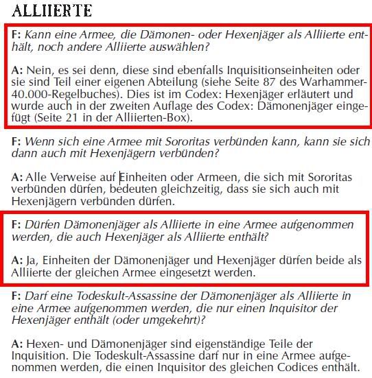

nun gucken wir aber noch in die FAQs:
"Daemonhunters may not ally with any detachment that uses any other kind of ally..." Ergo: Momentan geht es nicht mehr, DJ, HJ und Imps zusammen zu spielen.
So ich habe mir jetzt mal das dt. Errata von der GW Seite gezogen und da steht ganz klar, dass HJ und DJ in einer Armee aufgestellt werden können.

Engelchen war leider schneller, aber hat recht. Früher ging es mal, nach den letzten F&Q der DJ und HJ eben nicht mehr wirklich eindeutig. Du darfst nicht nur bei den HJ Erratas schauen sondern auch bei den DJ. Da stehen nämlich unterschiedliche Dinge drinn. Vor allem zwischen englischen und deutschen.
Wer jetzt streiten mag ob es geht oder nicht geht und welches Errata vorrang hat, bitte aber da halte ich micht raus, viel glück
das ist aus dem DJ Errata, wo finde ich denn das engl.?
Das steht im engl. Errata, besagt für mich das Gleiche wie im Deutschen.
Q. If an army has Daemonhunters or Witch
Hunters allies, can it take any other type of
allies?
A. No, unless these are also Inquisitorial units, or
unless they are members of a separate
Detachment. This is stated in Codex: Witch
Hunters, and has been added to the Allies box on
page 21 of Codex: Daemonhunters for its second
print run.
Q. If an army can ally with Sisters of Battle, can
it also ally with Witch Hunters?
A. Any reference to units or armies that are able
to ally with 'Sisters of Battle' can also be read as
being able to ally with 'Witch Hunters'.
Q. Can Daemonhunters be taken as allies in an
army that also has Witch Hunter allies?
A. Yes, Daemonhunter and Witch Hunter units
may both be taken as allies in the same army.
