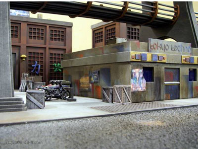

(leider keine modularen häuser, dafür aber ein schönes disign)

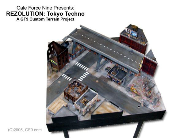

(ein rezolution demo tisch, passt aber auch wunderbar zu infinity)

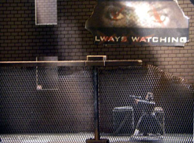

(noch ein demotisch, glaube für ein witzkids klicksspiel)

hui erstmal vielen dank für die vielen bilder 😉 könntest du von dem rezolutiontisch noch ein paar pics posten? das wäre hervorragend...
rezolution bilder
hab schon was gefunden 😀 sieht wirklich klasse aus
