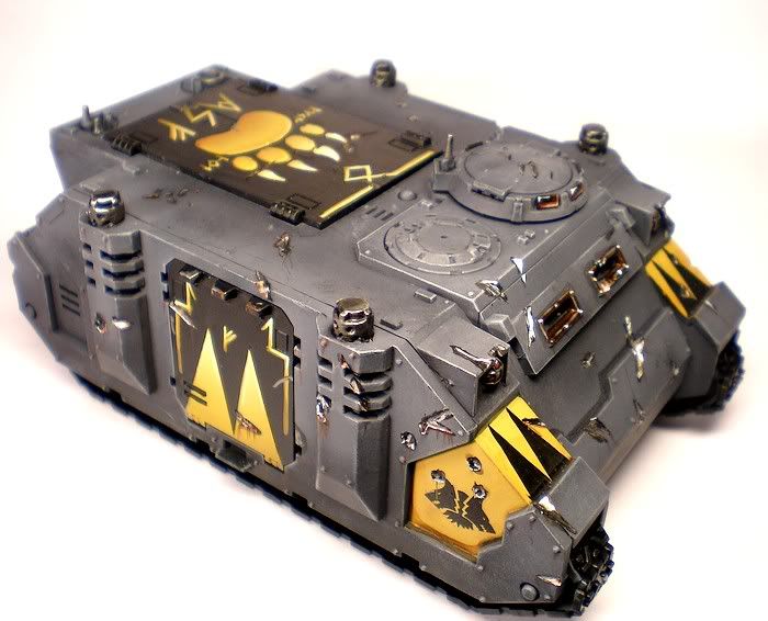

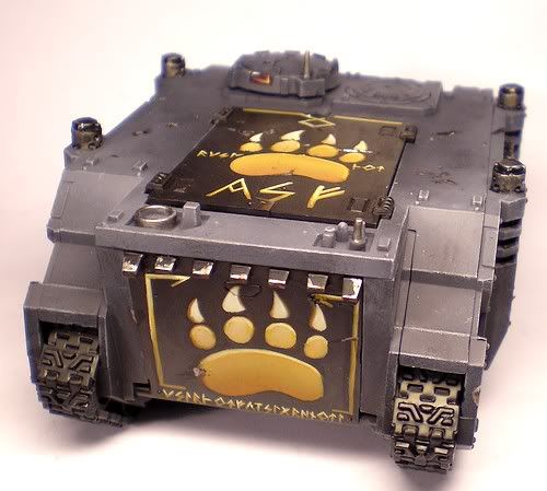

Bei Fahrzeugen kannst du's mit dem Schwamm genauso machen. Zusätzlich gibt's eine breite Auswahl von Techniken. Ich persönlich verwende einen Mix aus mehreren. Dabei hacke ich einerseits auf das Fahrzeug ein...
....andererseits male ich gezielt Abnutzungserscheinungen auf stark beanspruchte Stellen (siehe Haken an der Heckluke)....
...oder hier an der Oberkante des Chassis oberhalb der Seitenluke bei dem Razorback rechts....
Am letzten Bild sieht man auch den Schwamm.
