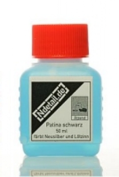

Alle möglichen Größen und Ausführungen, faire Kurse. Lackieren ist nicht otimal, brünieren ist besser. Kaltbrünierung kost nicht die Welt, ist schnell aufgebracht. Gibt es schwarz oder grau/braun, z.B. hier:
Nutze die ja bei anderen Hobbys auch, fand die aber für die Mini's ein wenig dickflüssig (hat mir bei der kleinen Royal Sovereign auch schon die Ketten verkleistert). Nutze da lieber ne alte Tamiya Farbe - Brünierter Stahl-(weiß aber nicht ob es die noch gibt - hoffentlich, der Pott füllt sich nicht selbst nach 😀)
Das oben verlinkte (und auch andere) habe ich probiert, das ist wie Wasser, nix dickflüssig. Das Teil einfach vor der Montage an der Mini reinlegen, nach ein paar Sekunden isses dunkel. Dann mit Wasser abspülen und trocknen lassen, dann montieren. Ist nicht grifffest, aber das ist mit der meist sowieso aufgebrachten finalen Schicht Klarlack eh abgefrühstückt.
Ah so, du hast dann Ketten, die sich noch bewegen. Die die ich verwende ist richtig für Stahl/Eisen und wird leicht wärmebehandelt, läuft wegen der geringen Temperatur noch unter Kaltbrünierung. Mir ist es lieber, wenn die Ketten fixiert sind, aber muß halt jeder selber entscheiden was er haben will.
