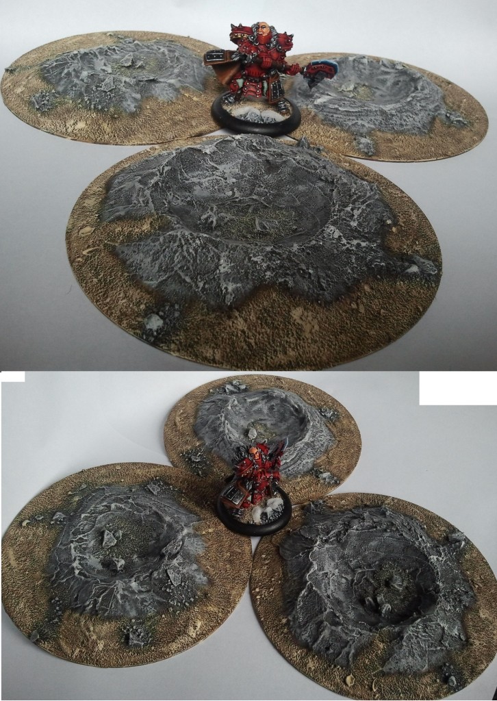

Ist der rein aus Gips? Ich hab meine mit der Styrodurdreieckmethode gebaut und dann mit gips verspachtelt, finde von der Strucktur ist dann genug zu sehen. Also meine haben nach der bemalung so ausgesehen:
