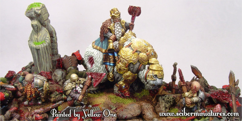

Hallo zusammen,
ich bin gerade dabei (inspiriert durch dieses Modell http://www.brueckenkopf-online.com/wp-content/uploads/2010/03/SC_Zwergenk%C3%B6nig-3.jpg ) eine Hausregel für einen Zwergenkönig auf einem Kampfbären zu erstellen und wäre für eure Hilfe dankbar, was Feinabstimmung und Punktekosten angehen würde!
Also erstmal hätte ich folgendes Profil gedacht:
Achung: Aktualisierung weiter unten!
B: 6+2W6 || KG: 5 || BF: 0 || S: 5 || W: 4 || LP: 2 || A: W3 || MW: 7

Ich hab mich bei dem wuchtigen Modell von den Regeln des ebenfalls wuchtigen Moloch des Khornes inspirieren lassen....der Kriegsbär zahlt also nicht als berittenes Monster, sondern wie der Moloch als normales Kavalleriemodell auf einem 50x50 (statt 25x50) Base.
Als Punktebereich dachte ich so an 75 - 125 Punkte und brauch deshalb hier eure Hilfe....welche Kosten haltet ihr entsprechend seinen Regeln für angebracht?
Und noch zur Info......der Bär ist nicht für meine Armee! Paradoxerweise will ich dieses Ungetüm für die (Gegner-)Armee meiner Frau erschaffen. 😉

Hiho
Generell eine coole Idee.
Aber...
Der Bär hat keine feste Attackenzahl und kann eventuell sogar die eigenen Leute angreifen.
Das macht ihn relativ unzuverlässig, was eigentlich mit meinem Verständnis der Warhammer-Zwerge nicht so toll vereinbar ist, das klingt eher nach Ork-Armee (Stänkerei, etc...).
Ich stelle mir gerade vor, wie der Kriegsbär von König Horgrim 3 seiner eigenen Leute zerschnetzelt und Horgrim nach der Schlacht den Hinterbliebenen klarmachen muss, dass sein eigener Kriegsbär die 3 Zwerge zu den Ahnen geschickt hat, der König müsste sich doch vor lauter Gram und Schande den Kopf rasieren und den Slayer-Eid ablegen.
Was mir auch nicht ganz konsequent erscheint ist, dass man den Bären aus einem Nahkampf mit eigenen Truppen einfach wieder herausbewegen kann (wenn man nicht wieder eine 1 würfelt), der Bär andererseits gegen Gegner aber in animalische Wut und Blutgier verfällt.
Ich habe auch einen Zwergen auf Bär, allerdings nicht von Scibor, sondern von Reaper, gefällt mir persönlich besser.
Das soll der Hochkönig meiner Norse-Zwerge werden. Der Einfachheit halber wollte ich den von den Regeln her wie einen König mit Schildträgern spielen.
Wenn Du das so weiterverfolgen willst würde ich den Bären passend zum Zwergenkonzept etwas verlässlicher gestalten, sprich die "kaum kontrollierbar"-Regel weg und vielleicht auch sogar die Attackenzahl festlegen.
Aufprall-Treffer wie bei Ogern, oder Streitwagen fände ich passend.
Bin mal gespannt, wie die anderen hier so reagieren...^^

also es gibt 2-3 dinge die mich bislang an der grundkonzeption stören.
1. ich bin nach wie vor der meinung, dass zumindest im whf-universum zwerge nicht reiten. von daher finde ich die regelung "berittenes monster" nicht passend für eine zwergen-armee. ich würde das ganze wie bei einem könig mit schildträgern, bzw. dem runenthron. das ganze ist 1 model des königs, nur eben mit mehr attacken und evntl. mehr bewegung.
2. ein zwergenkönig würde seine truppen nicht allein lassen. schließlich ist er der fels an dem der feind zerschellen soll. und er will den anderen zwergen vorbild sein.
3. dieses ganze schwer kontrollierbare macht den bären zu keiner nennenswerten option.
ich würde das ganze also folgendermaßen handhaben:
könig auf kriegsbär:
König: B:3 KG:7 BF:4 S:4 W:5 LP:6 I:4 A:4 MW:10
Bär: B:6 KG:3 BF:0 S:4 W:5 A:3
Sonderregeln: Runenpanzer, Glorie der Zwergenheit, Rasend, Angst
Runenpanzer: Addiert +2 auf den Rüstungswurf des Königs bis zu einem Maximum von +1. Verleiht dem König und der Einheit die er anführt Magieresitenz 1.
Glorie der Zwergenheit: Ein König auf einem mächtigen Kriegsbären ist ein beeindruckender Anblick. Auch Zwerge aus großer Entfernung können ihn sehen und nutzen ihn als Vorbild. Aus diesem Grunde dürfen auch Zwerge in 16'' Abstand seinen Moralwert benutzen, anstelle nur der 12''. Gleichzeitig darf der Zwergenkönig nie eine Herausforderung ablehnen. Wird eine Herausforderung gegen die Einheit ausgesprochen in der er sich befindet, MUSS er sie annehmen und darf keinen Champion vorschicken.
Rasend: Sobald das Modell 1 LP verloren hat, muss der König für Verfolgunswürfe die er verhindern will 3 Würfel werfen und den niedrigsten ignorieren. Der Bär will unbedingt seine Peiniger erwischen und der König hat Mühe die Urgewalt zu bändigen.
Angst: Das Modell verusacht Angst.
