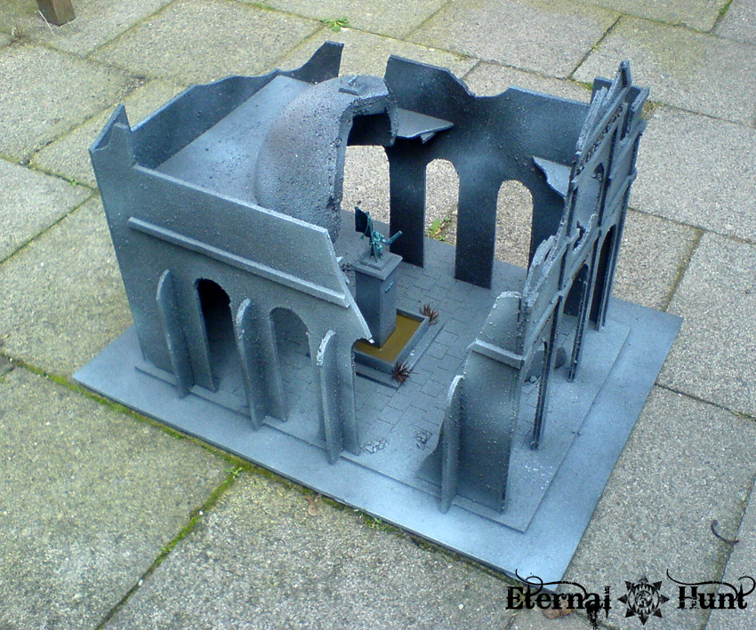

Ich kann mich auch nur dem "Styroporkugel-Lager" anschließen: Habe ich im Baumarkt für wenig Geld gekauft und hier z.B. in das Dach eines Gebäudes eingearbeitet, was sehr einfach war:
Ja, genau: In der Deko- und Bastelabteilung: Lag zwischen Window Colour und dem Gedöns, was man zum Schmuckbasteln braucht. 🙂 In diesem Fall war es ein Hagebaumarkt, ohne dass ich jetzt bewusste Produktwerbung betreiben will: Abgesehen von Gelegenheitskäufen für Geländebauzwecke finde ich alle Baumarktketten exakt gleich uninteressant 😉
Alternativ sollte es diese Kugeln auch im Bastel- und Künsterlbedarf geben.
