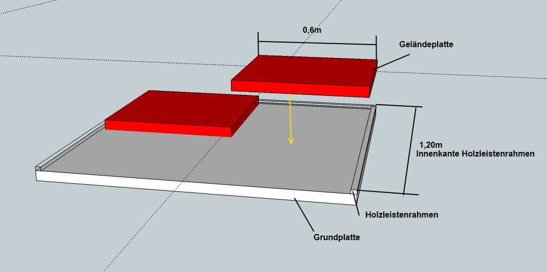

Da die Stadtkampfplatte doch recht sperrig war und wir mit unseren Verein auch in anderen Lokalitäten spielen wollten, hatte ich die Idee einer größeren klappbaren Spielplatte. Zuerst sollte sie , ähnl. wie ein Tapeziertisch, mit eigenem Gestell daherkommen. Allerdings hatte ich dann doch einige Stabilitätsprobleme, weil die Platte an sich viel zu schwer war und die Verbindungen aus dem Holz rausgebrochen sind.
Dann hab ich einfach die Platte im ausgeklappten Zustand mit seitlich angebrachten Scharnieren stabilisiert und man konnte sie gut auf Böcke oder einem Tisch plazieren.
Leider war die Idee fest ausmodeliertes Gelände aufzubringen nicht gut, weil eben dieses beim Transport leidet. Besser war da meine erste Klappplatte die einfach nur flach daherkommt.
